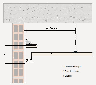

Ángulo de colocación de un perfil led para foseado perimetra
18 Jun 2015, 11:08
Diagrama del falso techo
Falso Techo-.jpg (25.97 KiB) Visto 5355 veces
Estamos de reformas en casa, y aprovechando que vamos a poner falso techo en el salón he pensado en hacer un foso perimetral para colocar dentro una tirad LED. El caso es que lo tengo todo bastante claro menos el angulo al cual debe colocarse el perfil donde va la tira led.
El perfil iría pegado a ala parte 1 del diagrama. Pero no se si es mejor colocar un perfil que "apunte" hacia abajo, o hacia la pared.

Que os parece? Cual quedará mejor?
Muchas gracias.

Pues ya que pusiste un dibujo tan guapo incrusta en él el soporte de led y el plano de trabajo (o sea el sofá)
y verás qué rápido se ve que eso es ornamental y que alumbra menos que las luciérnagas en verano...
Ahora bien, si esa alumbrado es con ese fin (ornamental) seria otra cosa

Gracias por la respuesta. El caso es que en este esquema que he encontrado en internet pone mínimo 5 mm de espacio entre falso techo y pared, pero yo tengo pensado dejar entre 5 y 10 cm ( para permitir el acceso al hueco). La tira que pienso instalar es bastante potente ( estoy dudando entre 14 o 28W / m de tira RGBW) y mide casi 10m, asi que espero que sea suficiente!

¡Ahhh! creí que lo habías hecho con el CYPE, aunque en el generador de precios de ese programa viene
el dibujo.
En cuanto al alumbrado también lo puedes hacer sin "foseado" colocándolo tras un moldura de escayola
Si no va a ser para alumbrado decorativo mi opinión es que lo habría que hacer en ángulo, pero vete
dando por sentado que toda la estancia no la va a iluminar: tendrás mucha luz en los laterales, pero
pobre en el centro. Es una opinión. Tal vez con un programa de iluminación (si alguien lo tiene por aquí)
se podría definir, pero si no los resultados serán inciertos...
