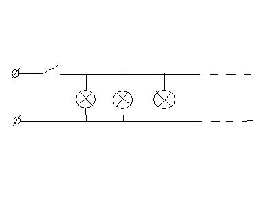

Hola, me gustaria sacar 2 bombillas desde una y no se si puede hacer.. tengo un cable en el cual queria poner una regleta y sacar 2 cables para poner 2 bombillas en la calle de 200 w o asi, y no se si se puede hacer asi directamente.. alguien me puede decir si necesito transformador o alguna cosa para poner las bombillas y si se puede hacer asi el empalme en un regleta, sacar de un cable 2?

Se puede hacer como dices. De cada cable derivas otros dos.
Si son bombillas corrientes no necesitas transformandor ni nada de nada.
aprieta bien los tornillos de la regleta.

Eso se llama poner dos bombillas en paralelo, se pueden poner tantas como quieras. Adjunto imagen del esquema electrico
