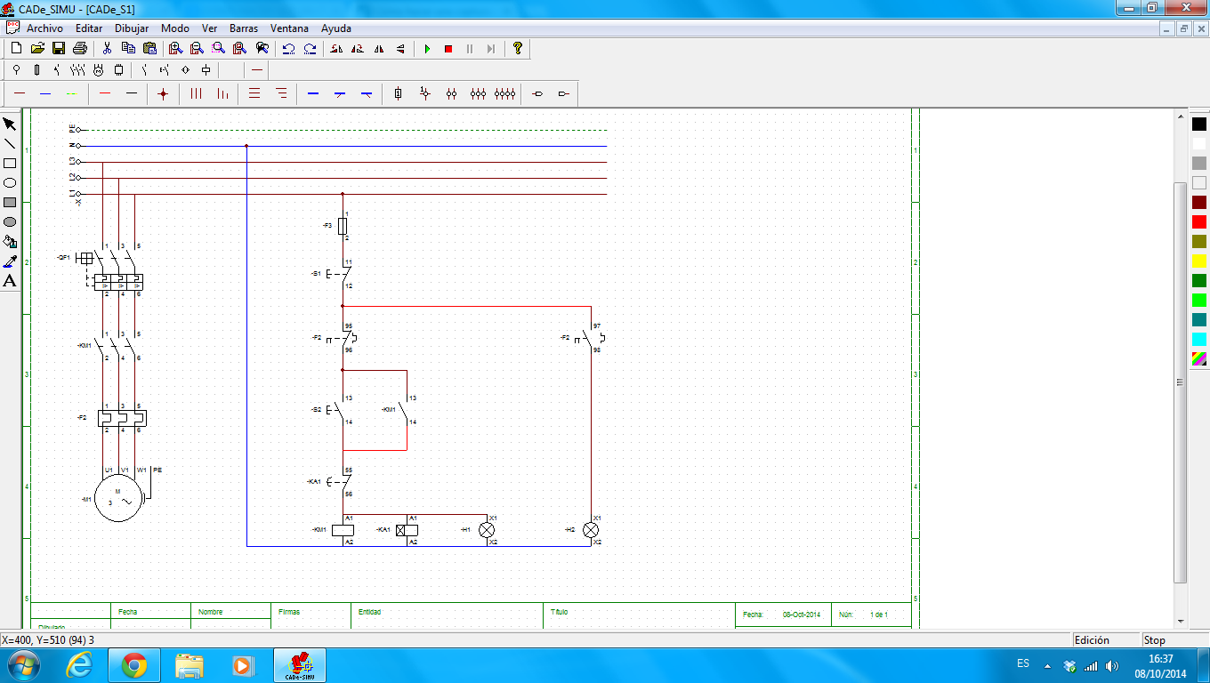

Hola.
Me gustaría resolver una duda muy sencilla que yo no soy capaz de resolver.
Hoy en clase nos ha puesto el profesor un ejercicio que me veo incapaz de resolver, el ejercicio es.
Queremos diseñar una escalera mecánica que se inicie con un sensor que acciona el motor durante 20 segundos.
Pero si el sensor se vuelve ha activar sin haber pasado los 20 segundos debe volver a iniciar la cuenta atrás.
Yo ya realice el ejercicio en cade simu pero la cosa es que como no tenemos en clase detectores tenemos que simularlo con un pulsador y por mucho que accione el pulsador el temporizador no vuelve a empezar.
aqui dejo una foto de mi circuito..
un saludo y gracias.
