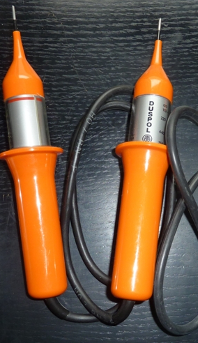

Hala, para que no llores y no digas que no te enseño nada: Hete aquí el comprobador "DUSPOL" cuyo principio de
funcionamiento es un electroimán que desplaza un disco en función de la DDP. Y como es un circuito inductivo
todas esa "tensiones espúreas" las barra de un plumazo. Así que con el se acabó el cargar con las bombillas y
las pinzas de aligátor...
Uno como este lo traje yo de Alemania, cuando fui a hacer prácticas en una fábrica de tubos, ya que la soldadura por
AF hace que aparezcan esas tensiones que a ti te traen de cabeza.

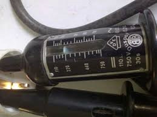

Re: Electricista vs Instalador autorizado
02 Ene 2015, 12:52
Otra vista en detalle:
