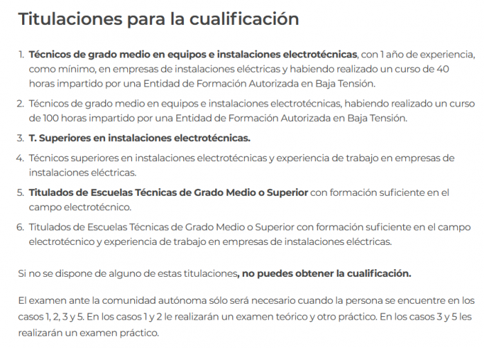

Aquí los estudios habilitantes
https://industria.gob.es/Calidad-Indust ... -26-v1.pdf
Y aquí, en la BT 03 los medios de que debes disponer
https://www.boe.es/buscar/act.php?id=BO ... 18099#ib-3

Pero las personas que junten uno de esos requisitos deben igualmente hacer una prueba teórica-práctica? o automáticamente obtienen el carnet de instalador por el solo hecho de tener dichos estudios y/o experiencia demostrable?
Re: Sacarse carnet de instalador despues de FP
27 Feb 2023, 21:13
No sé cómo anda ahora la cosa, ya que eso depende de las Comunidades Autónomas, Tanto es así que, si no cambiaron, (cosa que iban a corregir) sólo podías ejercer en tu comunidad y en las adyacentes
Carnet como tal no hay. Y aún teniendo todos los requisitos, como no seas autónomo o trabajes para una empresa, no te sirve para nada
