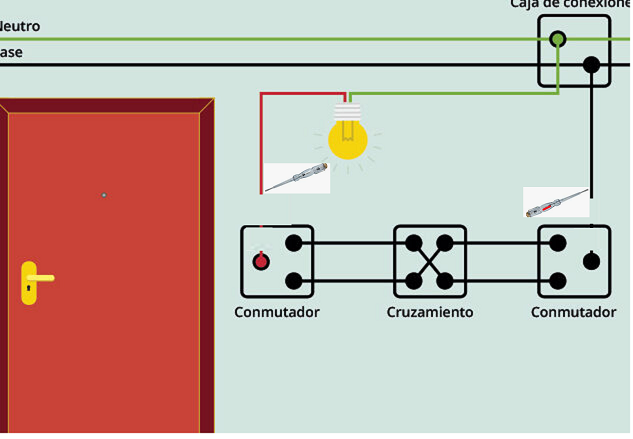

Buenos días, tengo en mi habitación una conmutada con tres puntos, y voy a meter un interruptor inteligente, pero tengo una duda, no se como averiguar cual es el punto que tiene el cable que va a la bombilla, que es donde lo voy a poner, como saber cual es el cable que va a la bombilla., seguro que hay forma de saberlo, gracias.

Si sueltas el cable del común de uno de los conmutadores, y pruebas con un buscapolos, el de la bombilla no señaliza; en cambio, si haces la misma operación en el otro conmutador, señalizará siempre, al tener la fase directa

Ok, gracias, lo haré de esa forma

Dependiendo de quién haya hecho la instalación podría tener un color diferente al de la fase el cable que va a la bombilla. Te puedes también en eso, en el portalámparas

Sería otra opción, pero los cables son del mismo color
