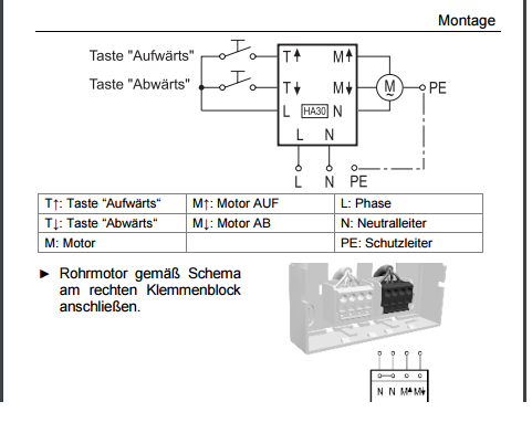

Pues no consigo que me funcione el módulo de las persianas HA 30, este módulo tiene como entradas los pulsadores arriba/abajo y como salida la del motor de persiana. Pero cuando están sin pulsar la tensión está a 200V y cuando pulso se pone a 240V y hace un ruidito 'click'. Lógicamente no lo he enganchado a las persianas no se vaya a cargar el motor.
Este es el esquema de conexión:
Este el vídeo del ruido:
https://drive.google.com/file/d/0B2A8sg ... sp=sharing
