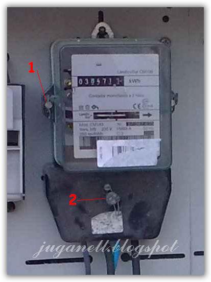

Arreglar contador abierto
10 Ene 2013, 11:48
Buenos dias... tengo una duda que me tiene nervioso...
Desde que me reforme el piso hace 2 años el contador se quedo abierto, acabe peleado con los paletas y se quedo tal cual sin acabar de cerrarlo o precintarlo...
Algun amigo me comenta que me puede caer un puro grande si me ven el contador asi... pero va pasando el tiempo y no he dicho nada a Endesa... Por descontado que no tengo ni idea de trucarlo ni tocarlo... soy un manazas!!!
Tengo consumos normales incluso diria altos .... sobre 400 kw de media...
Querria solucionar esto pero no se que hacer, que me recomendais???

Hola Billy, cuando comentas que se quedó el contador abierto, ¿a que te refieres exactamente?
1_Puede ser que te hayan roto el precinto de la carcasa del contador con lo que lo puedes abrir y trucar (grave).
2_Puede ser que te hayan roto el precinto de la tapa cubrebornes (leve y con solución, llamas a la compañía, les informas y vienen a precintartelo).
3_Puede ser que hayan roto el candado de la puerta (no pasa nada, compras un candado homologado por la compañía y lo pones).

Hola ponte en contacto con un electricista, y que lo cierre y solicitas a endesa que lo precinte que has abierto los precintos por reforma!!

Pues si todo abierto.... absolutamente todo... ya me dijeron que lo tenia chuupado para trucarlo!!
Pues llamare a un electricista.... si acaso...
Espero que no me caiga la del pulpo!!

Lo que no entiendo es porqué quitaron el precinto de verificación (1). Es el único que no hace falta quitar y el que mas puede fastidiarte.
En fin, que lo aclare un profesional que creo que se le dará mejor y mas si tiene padrino.
Tendrán que cambiarlo por uno que esté precintado y es posible que tengan que verificar ese para ver que no ha sido modificado.

A mi se me ocurre de ir al centro de verificacion de contadores de la consejeria de industria de tu zona y que lo verifiquen y precinten alli.
