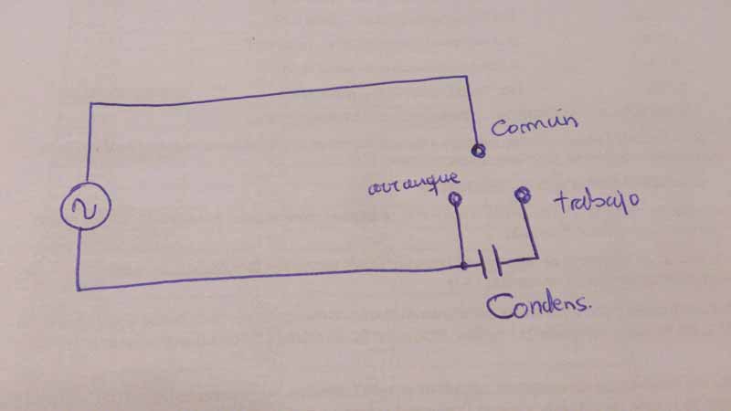

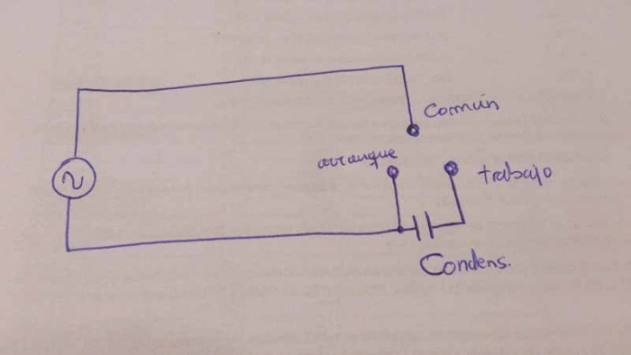

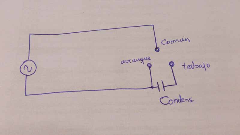

Este sábado mi frigorifico (Bosch con 20 años de antiguedad) ha dejado de enfriar tanto la nevera como el congelador.
La secuencia es la siguiente, enchufo a la red electrica, el compresor hace un ruido como de querer funcionar, y aprox. a los 5-10 segundos se oye un clik y desconecta.
El asunto es ahora descubrir que parte se ha estropeado para comprar uno nuevo o intentar reparar según que componente.
He medido las bornas del compresor para medir ohmios, obteniendo lo siguiente:
Bobina de Arranque, 27,8 Ohms
Bobina de Trabajo, 11,8 Ohms
Entre ambas bobinas, 39,3 Ohms
Pero ahora ya no sé que tengo que hacer,
He visto en la web un video que lo arrancan metiendo 220 directamente en bornas de trabajo y accionar por cortocircuito con la borna de arranque, pero no sé que riesgos entraña este procedimiento.
Que otras acciones puedo hacer para ver si es fallo de la PTC o el Klixon?
