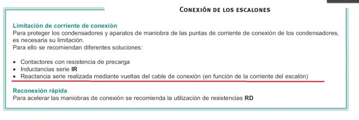

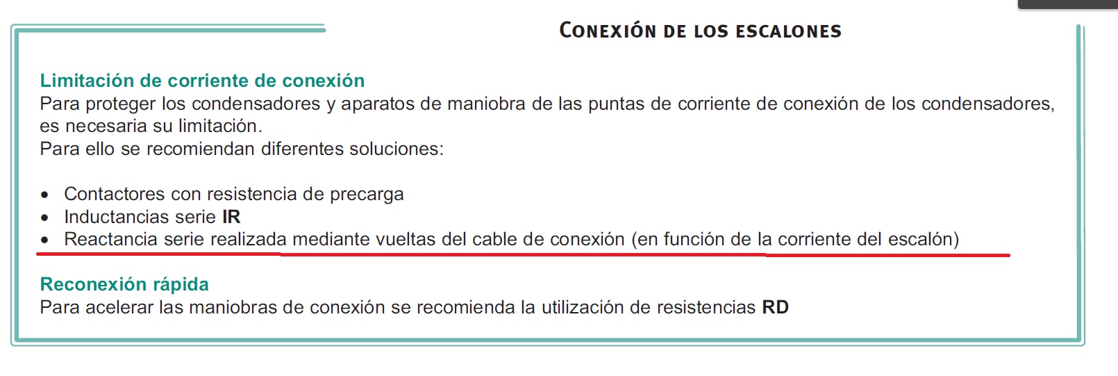

... Para aquellos que les gusta saber cosas de condensadores... :roll:
Nota técnica.pdf
(94.83 KiB) Descargado 2491 veces
