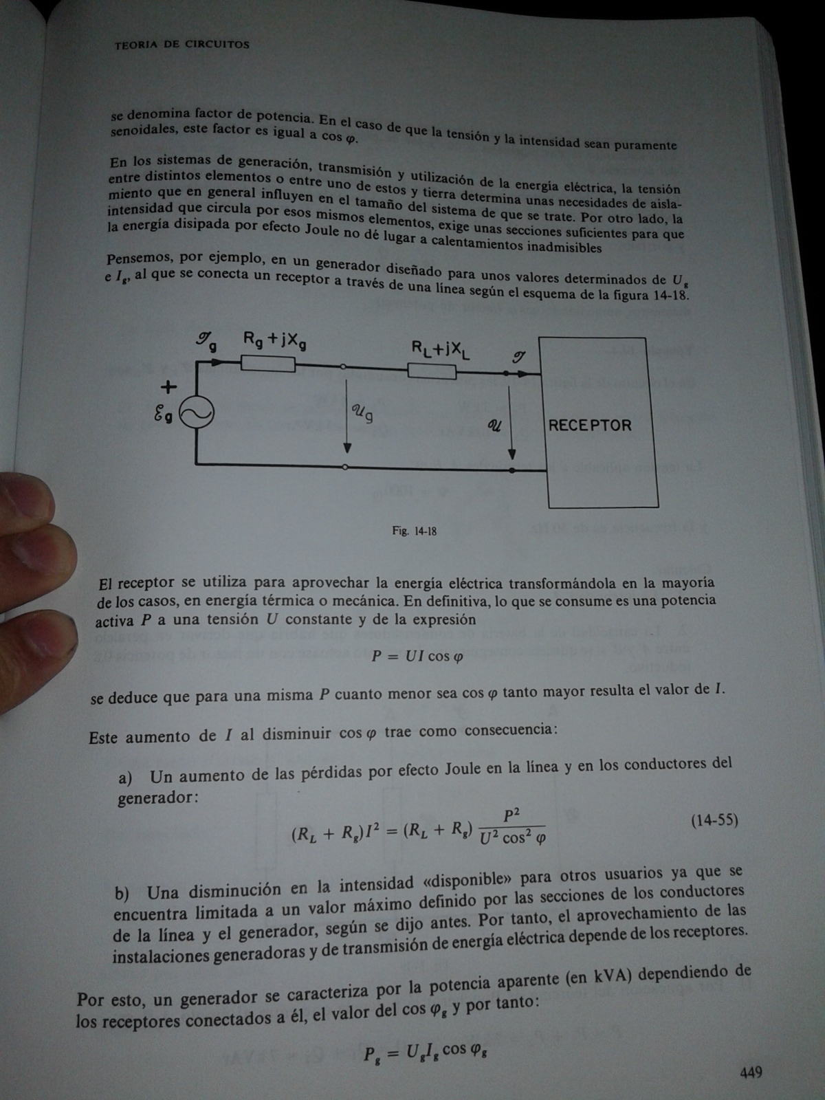

Documentación sobre esto hay mucha desde la wiki hasta comercial como te ha puesto Hefner pero bueno ten pongo lo que pone la Biblia.
Es difícil buscarlo en libros porque no tienen CONTROL +F :D pero en el primer parrafo de la tercera foto creo que queda claro que coseno de phi y factor de potencia no es lo mismo.

Randomize, en esas paginas pone que el coseno de fi es igual al factor de potencia, con la pega de que la tension y la corriente sean puramente senoidales, en las documentaciones comerciales que he encontrado, la información es muy diversa, desde decir que el factor de potencia nunca es igual al coseno hasta decir que cumpliendo la normativa de emision electromagnética se puede considerar que es lo mismo.
es mas, aqui pone que es lo mismo:
http://www.labc.usb.ve/paginas/mgimenez ... %20RLC.pdf
la información es tan diversa que parece que el separar el factor de potencia del coseno de fi es por conveniencia, no digo que la distorsión armónica no exista ni que no sea perjudicial, que lo es, solo que se le introduce en el factor de potencia.
He visto que para calcularlo, se calcula la intensidad rms de todas la corrientes armónicas por separado sumándose a la potencia aparente, pero teniendo en cuenta que ya estaba en la potencia activa estaríamos bajando el factor de potencia aun para una distorsión muy baja, y luego su representación gráfica en tres dimensiones es como para cojerla con pinzas. Parece algo improvisado sacado de la manga.
