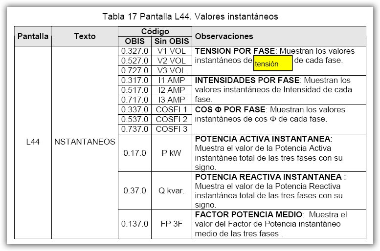

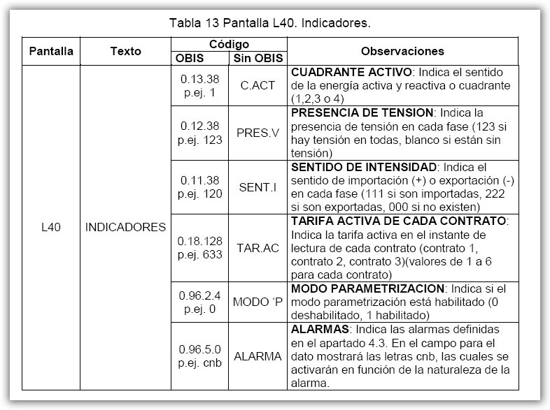

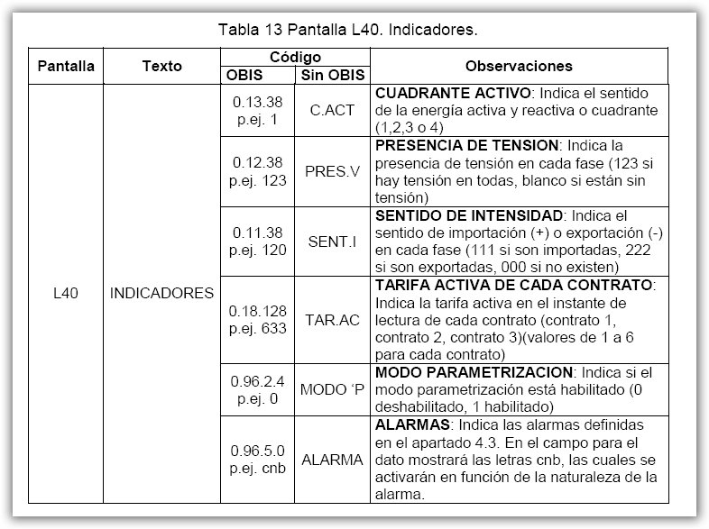

Haber si me puede alguien decir algo. He instalado varios contadores en una industria de la marca circutor y en dos de ellos solo cuenta la energia activa y no la reactiva. Pongo el analizador de redes y efectivamente si hay reactiva.

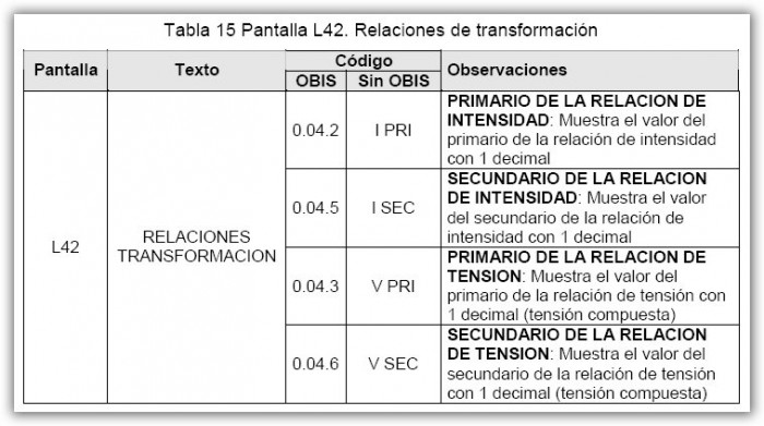

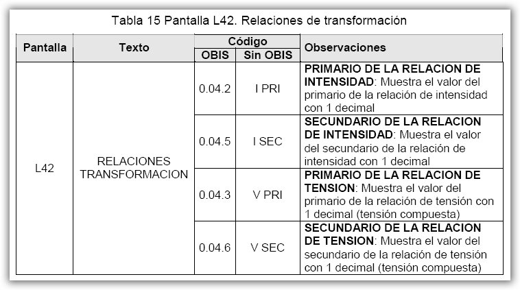

Los contadores estan instalados con trafos de medida en BT.
He consultado con circutor y me han dicho que los trafos de medida son un poco grandes 800/5, y que solo cuentan cuando detectan un10% de la intensidad pero en este caso la superan estamos hablendo de 190A. que en momentos muy puntuales podemos llegar a 600A
Una cosa me marcan reactiva capacitiva y no cuentan nada de nada.La instalacion es correcta porque la activa la cuenta bien y la he comparado con el analizador.
