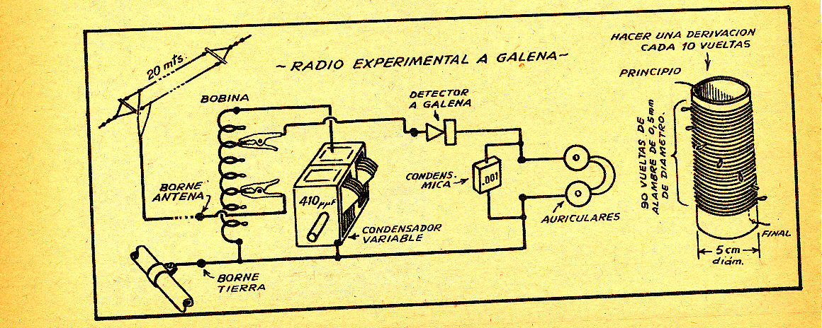

Ahora si lo queremos usar como sintonizador para una radio o cualquier otro apto electronico
¿Como deberiamos conectarllo y que tipo de condensador seria(electrolitico, poliester, ceramica;etc)
Y si quiseramos que fuera un filtro capacitivo ¿De qué manera seria la conexion con el circuito?
Andas un poco perdido... ¿Conectarlo con respecto a qué?: Lo mismo se conecta en paralelo con una bobina
(para hacer un circuito resonante) que en serie con un diodo...así que tu verás
Con respecto al tipo depende de lo que quieras sintonizar: si es una frecuencia fija pues se pone un condensador
fijo y si quieres sintonizar varias entonces se coloca un condensador variable
También se puede sintonizar con condensador fijo haciendo variable la inductancia, cosa común en los receptores
de auto de antaño...

Me referia a como seria el circuito para usar un condensador como sintonizador de una radio por ejemplo, por lo que veo en esa imagen iria conectado con una bobina. Al parecer esta en paralelo con ella cierto?
Y supongo las mismas radios deben tener filtros capacitivos para dejar pasar solo ciertas frecuencias ¿Como seria el circuito en este caso?, iria con una bobina o con una R etc seriA EN SERIE O PARALELO?

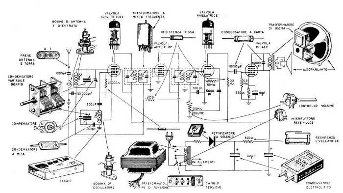

Reconocerás (nuevamente) que un poco torpe sí eres :mrgreen: A la vista está el diagrama de cómo se sintoniza
la SEÑAL MAS ELEMENTAL DE RADIO (con una piedra de galena, aunque mas primitivo es el cohesor), así que no
sé qué es lo que quieres
No obstante adjunto un diagrama de bloques, donde casualmente sale el rectificador de selenio que dices conocer
diagrama receptor valvular.jpg (42.67 KiB) Visto 9751 veces

Esa imagen tiene muchos elementos, para observarla mejor, voy a tener que imprimirla y agrandarla un poco. Dame tiem`po para estudiarlo y luego cometare.
Pero para ir adelantando un poco, si quiero que un condensador funcione como filtro que debo haacer? conectarlo con una bobina en un circuito RLC en serie es correcto?
Si quiero que funcione como un sintonizador , lo conectaria como esta en la 1º imagen, con una bobina en paralelo, y hay muchos mas elementos a considerar en le circuito, pero basicamente esa seria la idea
¿Es correcto?

En la 1º imagen hay 2 condensadores , uno variable ....., pero hay otro de mica paralelo en los auriculares puede ser? ¿Que funcion cumple este ultimo?
¿Y el detectror de galena ¿Que cosa es?
