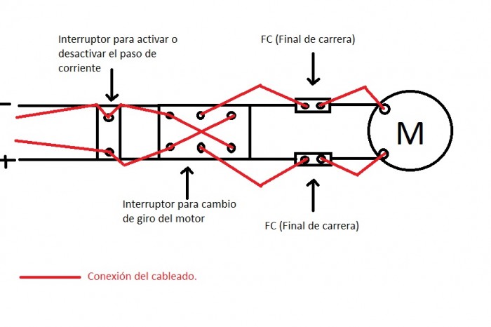

Estoy haciendo un mini ascensor sencillo, funciona muy bien el cambio de giro del motor, el apagado y prendido de todo el circuito. El problema es con los finales de carrera (Interruptores de limite), utilizo uno de palanca, y resulta que el ascensor cuando llega arriba o abajo, se detiene, pero al momento de cambiar el giro, ya no se mueve, y es necesario darle impulso.
Me gustaría saber, como podría hacerle para que cuando se haga el cambio de giro con el interruptor, el final de carrera presionado deje de tener la corriente, y ahora pase al superior.
Dejo un pequeño diseño del circuito en una imagen adjunta. Es algo simple que hice ahorita. Esto es un proyecto solamente, para conocer la aplicación de los sensores e interruptores.
