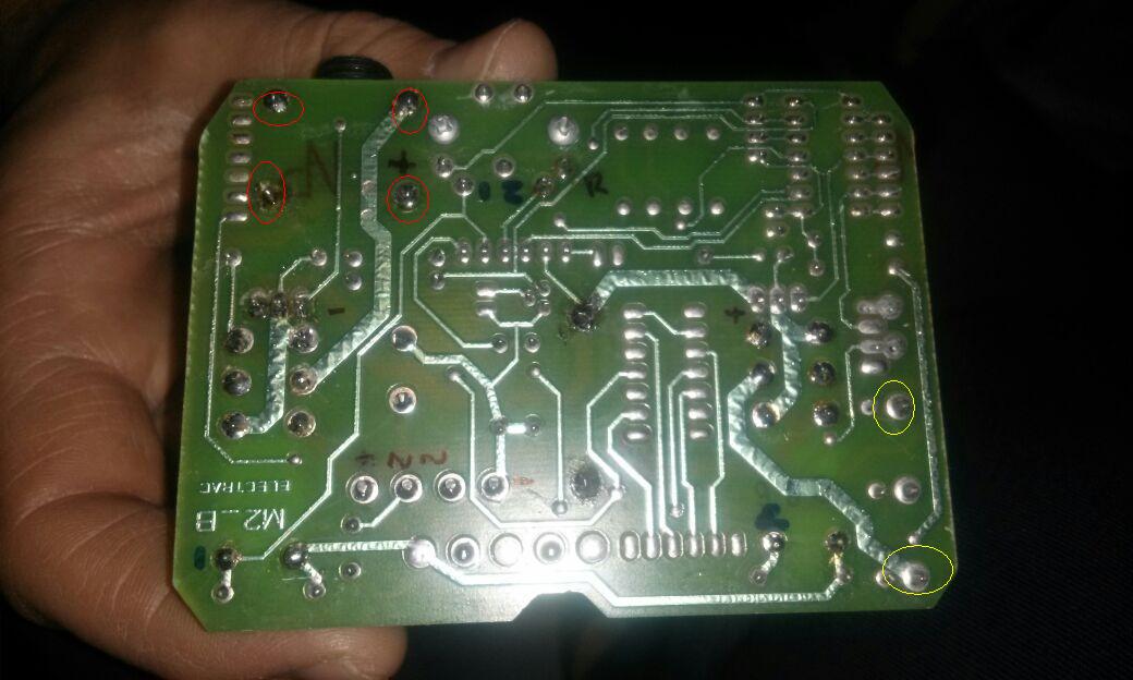

prueba continuidad entre el negro y el 4 y dime o pon fotos de las placas de características de los motores, para saber su consumo, se puede calcular el valor de la resistencia. cuando sueldes, suelda por las dos caras, y haz otra vez las medidas de la foto. en vez de conectar el motor pon bombillas, a 48V, pon en series si es necesario.

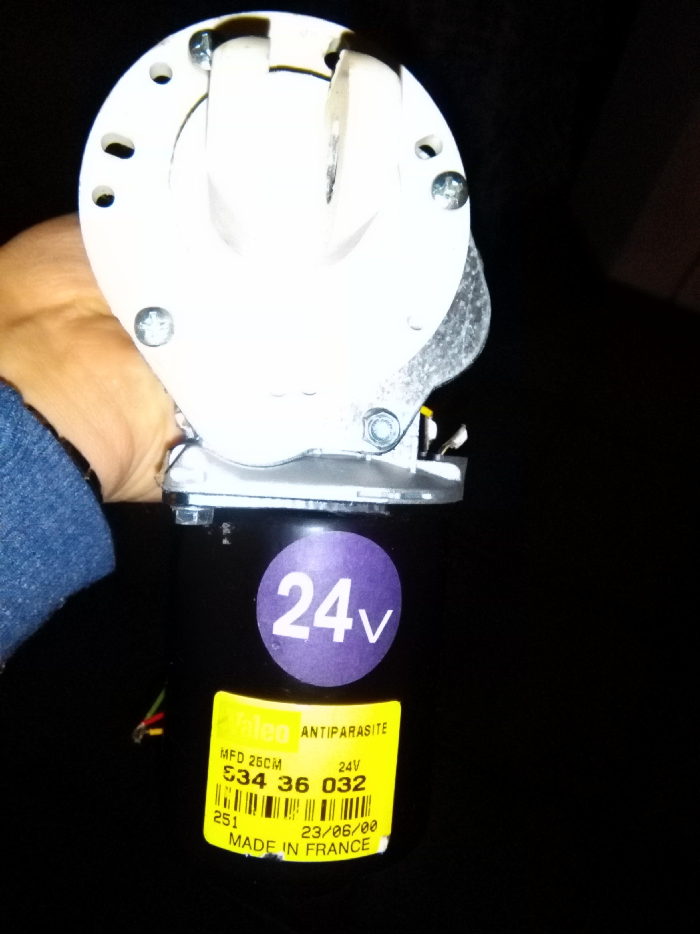

Lo único las medidas que te las pongo dando paso al motor? Bueno bombilla... O sin mas la placa conectada y en reposo.
En el motor no pone potencia, solo:
Valor
MFD 25cm
24v
534 36 032

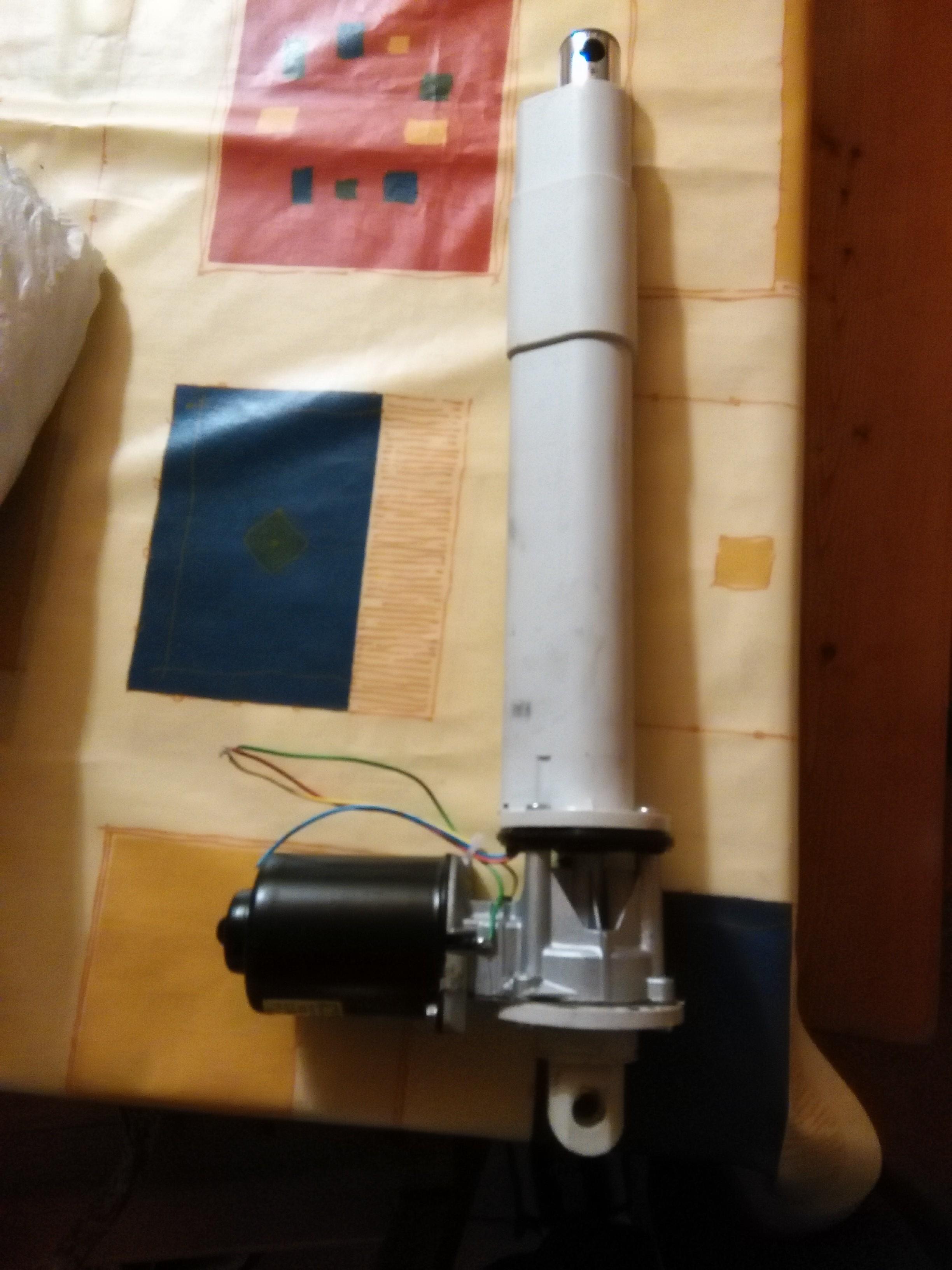

La cosa es que tengo una segunda alternativa, bueno asta una tercera. Te comento a ver que opinas:
1.-fabricar el funcionamiento...con 2 reles he hecho que el motor gire en los 2 sentidos, probado y funciona, lo malo es que el cilindro tiene final de carrera, que es el mismo tanto arriba como abajo y no saco como hacer para coordinar.
Es decir cuando sube, se para con el final de carrera, una vez se abre el fc no me dejaría subir mas, pero si me dejaria bajar y ahi mi duda de como hacer, con el mismo fc(que ya los tiene así)cuando llegue abajo ya no me deje bajar, pero si subir....
2.-hoy me voy a llevar todo donde se encuentra el otro motor y voy a probar, ya que el circuito que no funciona, sirve para 2 motores independientes y para uno si que me saca tension e imvierte polaridad, al otro motor, con lo que entindo que funcionará bien, se me ha ocurrido sacar de esos contactos por medio de un selector para los 2 motores.

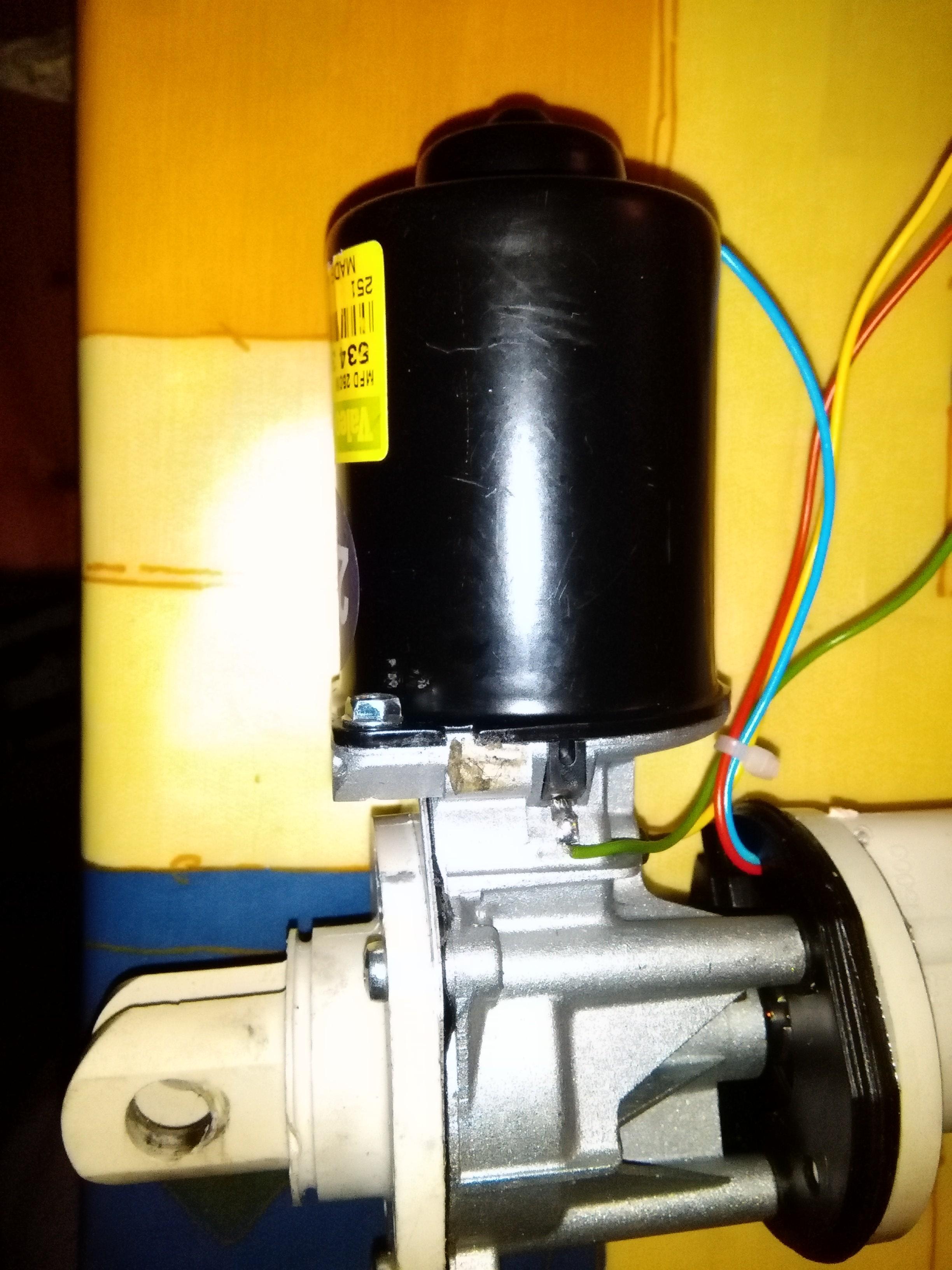

pon foto del motor, añadimos un punto mas de medida, el punto 5, es la otra pata de la resistencia de potencia medida en punto 2. no me encajan esas medidas. mide con carga, bombillas, motor, resistencias,... esas medidas son raras

Te mando fotos, la última es de la placa y con los circulos amarillos te marco la salida de tensión a un motor, que no da nada, con lo que no funcionará(hace tiempo, antes de exponer aqui el problema, en alguna prueba si que funcionaba, yo creo que hay algo raro que a veces deja paso y a veces no). Los circulos rojos son las 4 patillas del conector hembra jack, que se ve en la foto, que saca para otro motor, que fué el transistor que cambié

1.-mide tension en los puntos que te marce con la botonera desconectada, conecta la botonera y vuelve a medir.
2.-si lo anterior no hay diferencias, de los dos reles, intercambia uno por el otro en la placa.
Pd: el motor pone la marca, dime cual es, en la foto no se lee
Re: reparar un circuito electronico
23 Feb 2015, 17:36
http://www.leboncoin.fr/bricolage/712984417.htm

Pues he medido y quitando el numero uno, es decir l salida del puente de diodos lo demas da 0v, con o sin el mando, pero el otro dia me dió tensión....no se....he realizado las mismas medidas en el transistor del otro relé y da lo mismo, solo hay tensión en ambos transistores, en la patilla que no me indicas que mida, la tercera.
