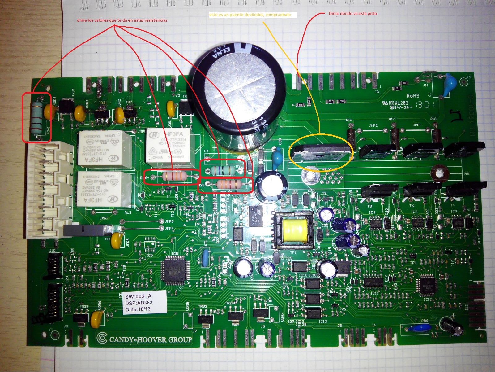

Llevo estas últimas semanas reparando una lavasecadora Hoover Otsein, finalmente encontrando la falla en una fuga de agua.
Resulta que cortocircuita los terminales de una bomba de agua. Creando un cortocircuito en cadena que estropea la placa.
Esta es la placa en cuestion
He comprobado los relés y se encuentran en buen estado. También retiré los dos triacs W32 103MNO que resultaron cortocircuitados. Y en la parte posterior de la placa reparé las pistas estropeadas.
Al retirar los triac, me imaginaba que la placa no continuaría en cortocircuito y encendería la lavadora. Ya que estos dos triac controlan uno la bomba de recirculación de agua que tiene esta lavadora y el otro la resistencia que aporta calor en el proceso de secado.
Pero la he vuelto a conectar y no enciende absolutamente nada, aunque si llega tensión a la placa.
¿Qué elementos ademas de los triac pueden haberse estropeado que no permitan el encendido de la placa? o ¿es que si estos triac no están colocados en la placa, esta no se enciende?.
Gracias.
