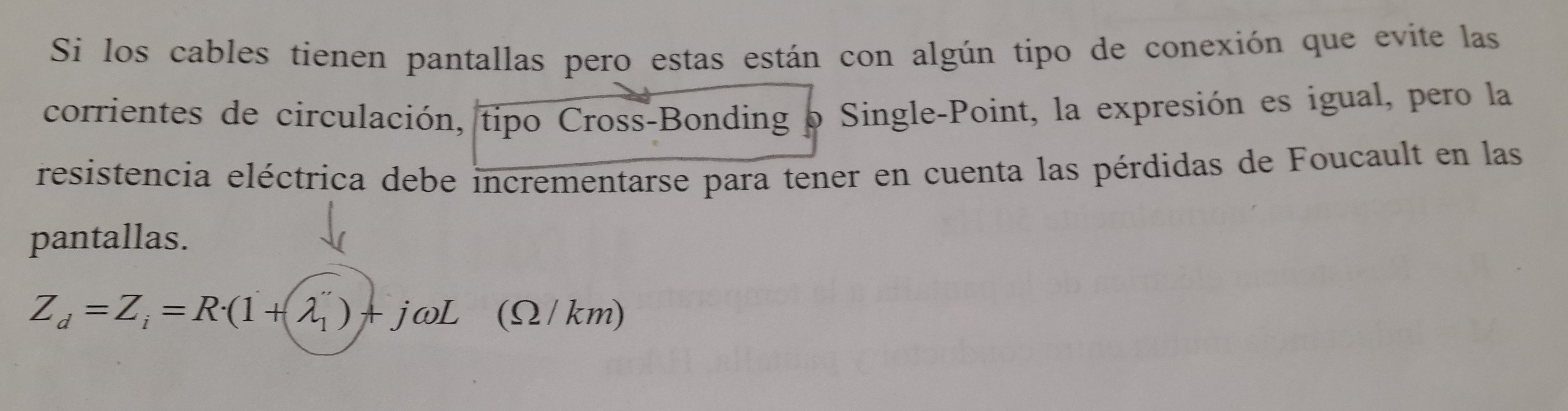

De hace semanas, estoy buscando información sobre el cálculo de la resistencia para un cable de 1500 kcm, configuración triangular equilátera cross-bonding. Tengo una referencia enviada por los diseñadores de dicho cable, sin embargo no explican donde sale un factor que le llaman "factor debido a las corrientes de Foucault" lo abrevian con la letra griega lambda.
Inserto una foto sobre el signo, el problema de esto es que solo mencionan el factor, pero no dicen como se saca estos valores y me preguntaba si alguien conocía la fórmula o tiene idea de como sacarlo.
Otra duda que tengo es, debería usar la resistencia dc referida a la temperatura de servicio o la resistencia ac para estos cálculos.
