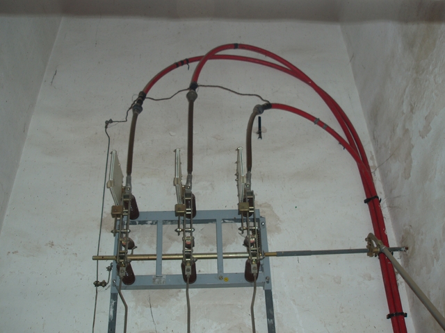

Hola, tengo que renobar la instalacion de mi calle privada y me gustaria tener una idea aproximada del tipo de cable, seccion, etc, no quiero que me metan un cable de menor seccion y al final no sirva para nada.
Estos son los datos:
El transformador da 230v en modo trifasico.
La calle tiene desde el transformador a la ultima casa unos 400 metros, quizas un poco menos, pero mas vale que sobre, digo yo.
Hay 9 casas en una lado, 2 en el otro lado, la calle tiene 5 metros de ancho.
Las casas son de lo mas normales, vitroceramicas, calefaccion, aire acondicionado, microondas, nevera, arcon congelador, tv, ordenador, etc, quizas la mas potente sea la mia en la que tenemos un pequeño taller y hacemos cosas fuera de lo normal, soldadura con electrodo, compresor de aire, pero no todos los dias.
Ya me direis algo.

Hola piijo2k, hace un tiempo publiqué un pequeño manual que quizá te pueda servir.
Te paso el enlace para que lo veas.
http://juganett.blogspot.com.es/2012/03 ... ea-de.html
Si cambias los datos de longitudes y potencias te puede dar un valor aproximado de la sección del conductor mínimo a usar.
Ten en cuenta que el calculo del ejemplo está realizado para un suministro trifásico con neutro, para ir sobrado.

Hoy me han dicho que si hay un problema en la linea, el trafo no corta porque, porque es manual.
Ahora necesito saber si es posible quedarse con el trafo si el dueño no le ha hecho ni un mantenimiento desde hace años, nosotros le hemos hecho alguno, pero no tenemos facturas legales, tenemos varias hojas de cuadritos escritas a mano y sin datos del electricista, solo lo que se le ha hecho.
si tienes un cortocircuito en alta se abren los fusibles XS instalados en la torre de la que toma tensión la línea de llegada al trafo...
hay que ver la normativa sobre CT's pero creo que al menos se le pueden pedir responsabilidades, y por otro lado hay que saber porqué el dueño, sea quien sea, no se ha ocupado de esto, a ver si ya no está...
