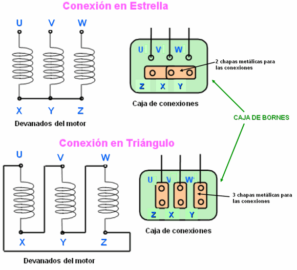

me gustaria saber como calcular la resistencia total de un motor trifasico, aqui déjo una imagen para ser un poco mas claro, imaginemos que la bobina A tiene un valor de 10Ω y logico la B y la C, me gustaria qme expliquen matematicamente el resultado version ESTRELLA y version DELTA, agradesco su interes y respuesta

Respondiendo a tu pregunta, existen dos alternativas.
1). Que la resistencia sea medida con un multimetro , solo en configuracion serie y mixto.
En el primer caso, si la resistencias estan en estrella y cada una es de 10ohms, tendriamos que entre los terminales U - V tendiamos Rt = 10 +10 = 20 ohms.de la misma forma entre V - W y U-W.
Si las resistencias estan en triangulo, entre los terminales U-V seria = (10 x (10+10))/(10 + (10+10)) = (10 x 20) / (10 + 20) = 6,66 ohms.
2). Este segundo caso, que se refiere a un sistema trifasico, entonces se trabaja en sistemas equivalentes, digamos pasar el sistema triangulo a un sistema estrella.adonde la resistencia por fase viene a ser 10 / 3 = 3,333 ohms.
Bueno espero esta informacion te sea util.
Carlos Alberto - Brasil
Carlos Alberto - SP Brasil

execelente respuesta electricistaat, me ah sido muy util la formula!
