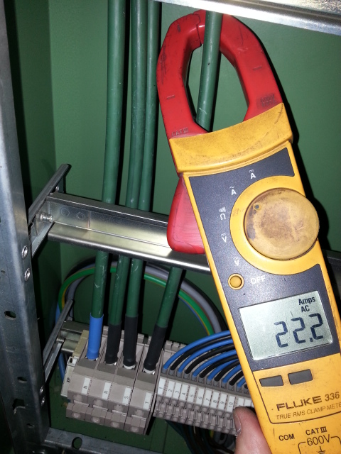

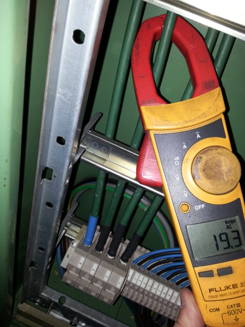

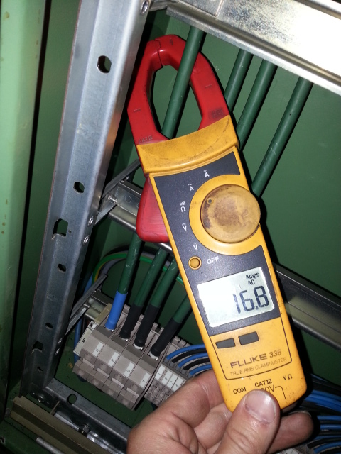

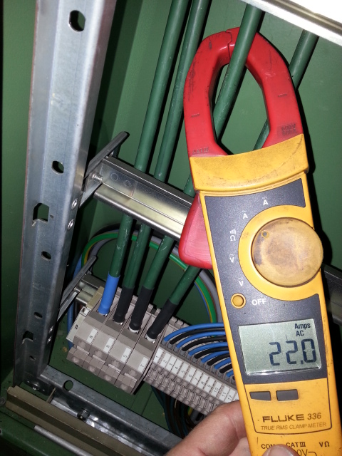

Hola a todos, agradeceria que alguien me pudiera explicar por que circula corriente por el neutro en un sistema mas o menos equilibrado, hasta ahora pensaba que cuando las 3 fases estan compensadas por el neutro no debe circular corriente.
El cuadro es de alumbrado y casi en su totalidad alimenta pantallas de fluorescentes de 4 por 36 W.

Y asi es, si las cargas trifasicas son equilibradas, la corriente por el neutro es 0. Sino es la diferencia entre ellas, pero teniendo en cuenta que la operacion no es algebraica, es vectorial, por numeros complejos ya que en ese equilibrio intervienen las tres fases aunque solo una de ellas consumiera de mas o de menos. En tu caso son las tres desiguales, el desequilibrio es mayor.

Pensaba que al ser la diferencia de desfase tan pequeña la circulacion de corriente por el neutro tambien deberia serlo.

Algún problemilla hay ya que aunque la suma de intensidades, en ese caso sea vectorial, es excesiva aparentemente
Yo comprobaría consumos fase neutro independientes para casa fase/circuito, así como las tensiones, pues bien pudiera
tratarse de una presencia de armónicos. También sería interesante saber si el transformador que alimenta a ese circuito
tiene batería de condensadores

Gracias Hefner, las tensiones estan muy equilibradas, el consumo fase/neutro por circuitos no lo medí, y el trafo si que tiene compensacion por reactiva.
El tema de armonicos lo veo dificil porque aunque la oficina en cuentión comparte trafo con una linea de producción robotizada, la medición la hice por la noche, en un preventivo, cuando la linea de producción está parada.

Comprueba que la batería de condensadores está equilibrada, y si puedes seccionar el neutro haz una medición del valor de su puesta
a tierra
