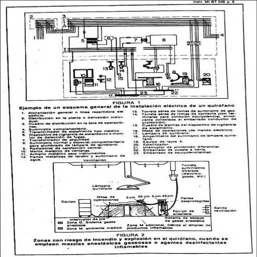

El reglamento describe la instalación eléctrica de un quirofano con transformador de aislamiento monofásico en cuyo secundario de 230V no se conecta a tierra uno de los 2 polos de 230V, si no la toma media del trafo.
Con esto se consigue una línea que en vez de tener 230V a tierra solo tiene 115V. El voltaje fase-tierra es el que nos afecta en caso de descarga, por lo tanto al ser más bajo, por ley de ohm también lo es la corriente que atraviesa el cuerpo.

Por curiosidad, en ese esquema del REBT el secundario del trafo de aislamiento parece conectado únicamente a la misma fase, ¿desde donde se alimenta la fase "S"? ¿No debería estar conectado entre "R" y "S"? ¿El vigilante de aislamiento no debería estar conectado a ambas "fases" del secundario y a tierra?
Gracias y saludos.
Esa MENTIRA, va a ser que NO ES CIERTA :oops: Ni secundario, ni toma media se conectan a tierra...
Gracias y saludos.
Hola:
Efectivamente tanto conexiones de trafo, como de vigilante de aislamiento, están mal representadas

Desde luego los esquemas que he visto van a 230 V en el secundario, esquema IT, secundario aislado de tierra... adicionalmente a esto, el secundario del trafo y el vigilante de aislamiento parecen estar mal conectados en el esquema...

Efectivamente parece haber una equivocación en algunos esquemas, pues el sistema es lT.
Pero sigue siendo interesante como utilizan la toma media, pues seguramente se intenta que en caso de averías el circuito secundario no tenga más de 115V a tierra.
Y como se supone que funciona el vigilante de aislamiento?
No será que lleva una pat con una impedancia? Mientras no haya corriente circulante habrá aislamiento.
Pues no hombre, no: la toma intermedia sólo se utiliza en función del tipo de vigilante a de aislamiento, que puede ir conectado entre
2 fases o con relación a esa toma media
Como su propio nombre indica el vigilante " vigila" PERO NO HACE ABSOLUTAMENTE NADA. Es el médico quien decide
si seguir operando, en función de la fuga que presente el instrumental
El vigilante está colocado en el PANEL DE AISLAMIENTO, que es el armario donde están las protecciones y el trafo. Este se
ubica en la antesala del quirófano y dentro del mismo hay un PANEL REPETIDOR. El panel repetidor no tiene porqué indicar
la corriente la impedancia y/o corriente de fuga. Simplemente puede estar dotado con una señalización que indique que se
encuentra en anomalía
El suelo del quirófano es SEMICONDUCTOR y va sobre un mallado de cinta de cobre de 10 mm de ancho (no recuerdo ahora
la trama del mallado)
Si el quirófano "es bueno" estará realizado en chapa metálica con un revestimiento exterior plastificado. Ello le confiere ser una
JAULA DE FARADAY
En el quirófano hay dos sistemas de tierra: el de tierra propiamente dicho y el de EQUIPOTENCIALIDAD, donde van cogidas todas
las masas (p.e. rejillas de aire acondicionado; tomas de protóxido / oxigeno; tapas de registro conexión de mallado; puerta (torno)
sala esterilización; negatoscopios...etc, etc, etc...

esquema tipo
