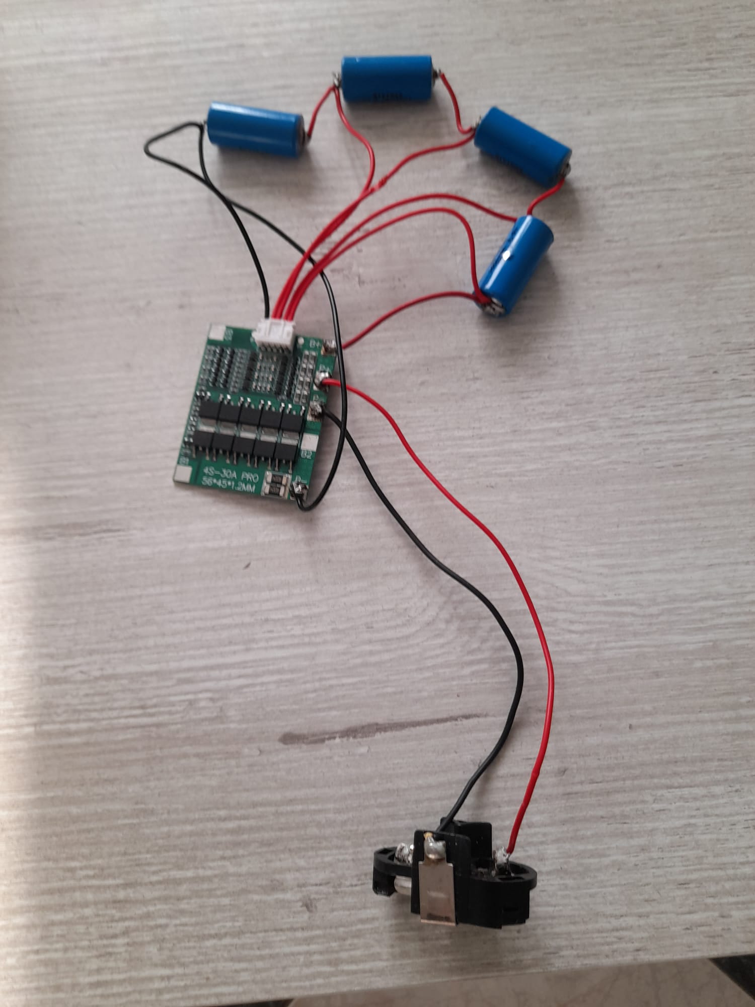

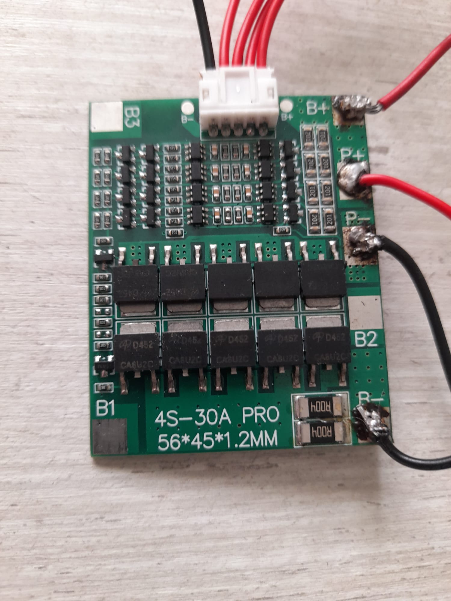

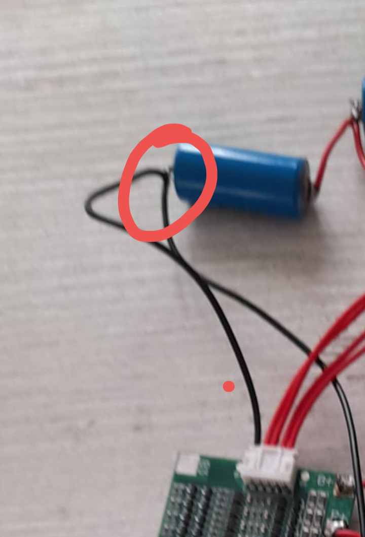

Buenas, adjunto fotos del invento que he hecho. He conectado todo según el plano que traía la placa.
Os dejo links de la placa y de las pilas.
4 unids PKCELL 3.6 V 2/3AA liSOCL2 batería de litio ER14335 14335 1600 mAh PCL seco batería primaria para medidor inteligente https://amzn.eu/d/144eH47
Yosoo Health Gear 4S 14,8 V 30A batería de Litio de Iones de Litio 18650 Placa de protección Placa de protección del Cargador PCB BMS Módulo de Equilibrio con Equilibrio https://amzn.eu/d/44TRx3P

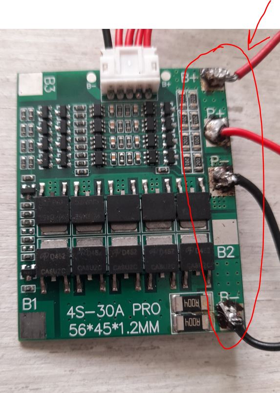

Tal vez me engañe la foto, ya que seguro tienes las conexiones comprobadas... Pero por las dudas ..... la conexión que marque en rojo está haciendo buen contacto?
JuanCidP
Registrado: 10 Jul 2022, 11:55
Ubicación: Ourense
Re: Fabricar batería de litio para taladro
10 Jul 2022, 22:14
Si si. Las conexiones están todas comprobadas. Esa también, aunque en la foto parezca que no.

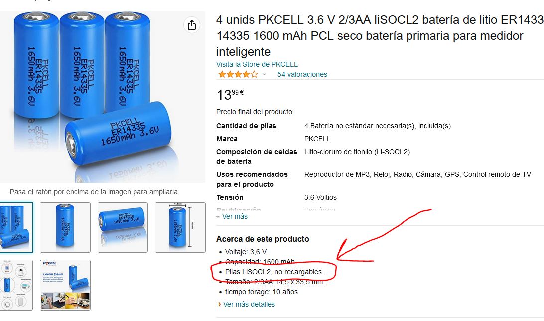

Buenas noches, supongo que a las baterías les has hecho una carga, con la propia placa.
Miguel 69
Mensajes: 984
Ubicación: Cantabria
10 Jul 2022, 22:39
Estas seguro que las baterías son recargables?
11 Jul 2022, 09:26
sacado del link que puso la persona que inicio la consulta, Miguel imagino ya habras entrado al link, de ahi la pregunta.....
11 Jul 2022, 09:30
por cierto estas soldaduras son muy malas.
tampoco entiendo la función de la placa. Cuando las baterias recargables del taladro mueren, las cambio por unas similares y listo, nada de placa nueva. El taladro te funcionaba? porque utilizas esta placa nueva?
