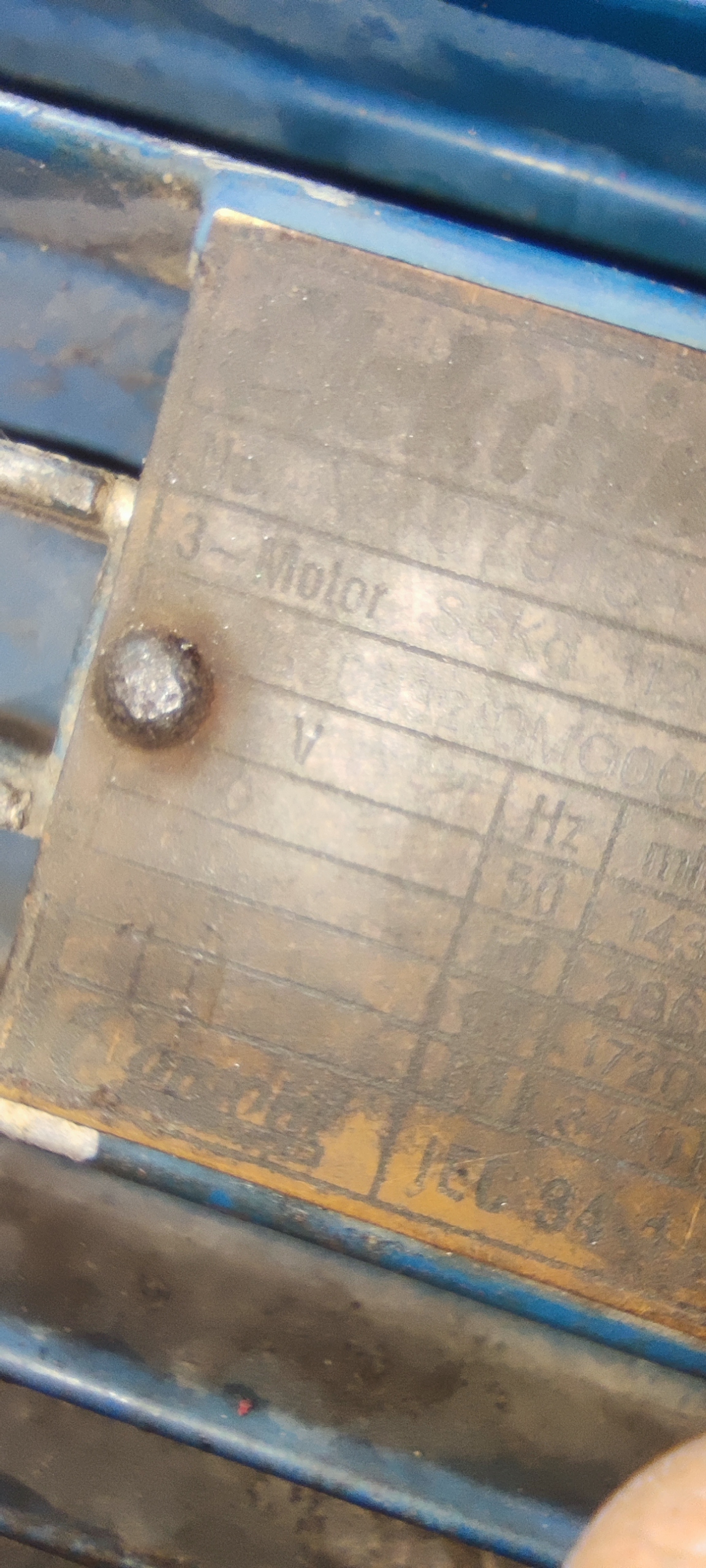

Hola gente, soy nuevo por aquí, lo primero un saludo a todos. Mi problema es en una bomba, lleva montado un motor dahlander de 2 velocidades con un conmutador de polos (2 velocidades a cada sentido de giro) está bomba me la han traído así, en teoría han cambiado el conmutador porque el antiguo solo tenía dos velocidades en un sentido. El problema que presenta el motor es que en las velocidad rápida(2) funciona en los dos sentidos de giro, pero en la velocidad lenta (1) el motor se queda parado vibrando como si estuviera en dos fases. Alguien me puede iluminar un poco? Gracias de antemano!

Pon la referencia del conmutador, una foto de la placa del motor y el tipo de bomba. Ya es raro que una bomba necesite inversión y, también, que sea de 2 velocidades

Perdonar por tantas fotos pero la placa está muy borrosa y se ve fatal. La bomba es una bomba de rodete, por eso lleva inversor de giro para mover el producto en ambas direcciones

> Como no hay referencia visible del tipo de motor no sé si es Dahlander o de 2 bobinados independientes
