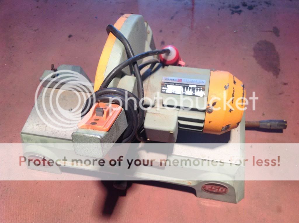

Tengo una sierra circular ingletadora de sobremesa que tenía mi padre y no utilizaba
Ahora quiero utilizarla, pero resulta que el enchufe es un enchufe macho volante de cuatro patas como el de la foto...
¿Como puedo hacer para conectarlo a la corriente normal?

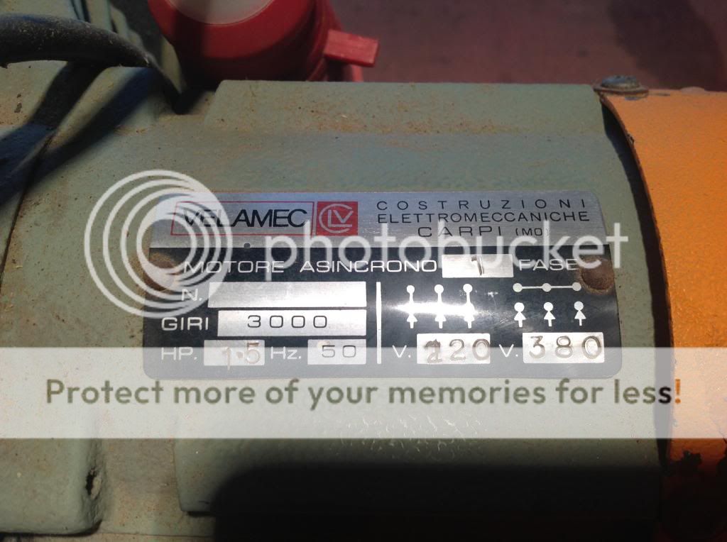

Mira en la placa de caracteristicas del motor y dinos los datos para poder ayudarte...

Es trifasica, por los 4 polos que trae. Asegurate si la vas a usar en donde la usó, o si lo vas a usar en otro lugar, que haya suministro trifásico, en donde puedas enchufarla, si no en principio no se puede usar con monofásica normal.
Eso si, se pueden hacer apaños con condensadores, para eso se necesitan las caracteristicas del motor.

esta es la máquina
he encontrado un cable con un enchufe para conectar la máquina y en el otro extremo hay tres pinzas de esas de los cables de la batería, pero ignoro donde o como lo enchufaba...
a ver si me ayudáis

Necesitas un condensador de 70 microfaradios...
desmontas la clavija y preparas para conectar 230V (una clavija de enchufe monofasica) a dos de los cables de tension y haces un puente con el condensador del cable libre a uno de los cables de la clavija. Prueba con cuidado y si gira al contrario... solo tienes que conectar el puente del condensador al polo contraio al que habias conectado...
