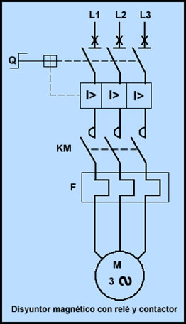

En una instalacion trifasica, primero se conectan los fusibles y despues la magnetotermica tetrapolar, o no corresponde colocar fusibles debido a que la tetrapolar protege a la linea contra un cortocircuito????

Cada dispositivo protege el tendido de cable que hay aguas abajo suyo hasta el siguiente dispositivo de protección, la protección solo al final de la línea con el magnetotérmico no te garantiza la integridad del cable que lo alimenta, ¿y si hay un cortocircuito despues de la conexion y antes del magnetotérmico y no has puesto fusibles? Lo más normal es que las protecciones del transformador actuen tarde y el cable se haya quemado o provoques fusión del fusible del transformador que es de la compañía eléctrica. El fusible es una protección magnetica, igual que una de las partes del magnetotérmico, solo varían las curvas normalizadas en función del tipo de cada uno.

Como dice ramirezcuevascb, el fusible protege únicamente contra cortocircuitos, mientras que el magnetotérmico lo hace frente a corotocircuitos y sobreintensidades.

En este archivo dice que también por sobrecargas aunque sean lentos también.

Depende del fusible que se use un tipo gL es de uso general y como dice Francisco aunque de forma más lenta protege también contra sobrecargas, ahora bien si usamos un aM es de acompañamiento motor no protegemos contra sobrecargas y hay que acompañarlo de un magnetotérmico, adjunto un documento que aunque de electricidad para Ingeniería Agricola no esta mal y habla sobre esto.

Muchas gracias por los aportes, opte por los disyuntores magnetotermicos ya que tengo un par de motores trifasicos y si en el caso de actuar el fusible de una fase, me dejaria el sistema actuando con dos fases t me quemaria los motores, prefiero los disyuntores y el detector de fase para los motores.

Debes colocar también un relé térmico por si te falla una fase.

Esto no es así. Los térmicos únicamente se ponen en los motores y según qué potencia.
