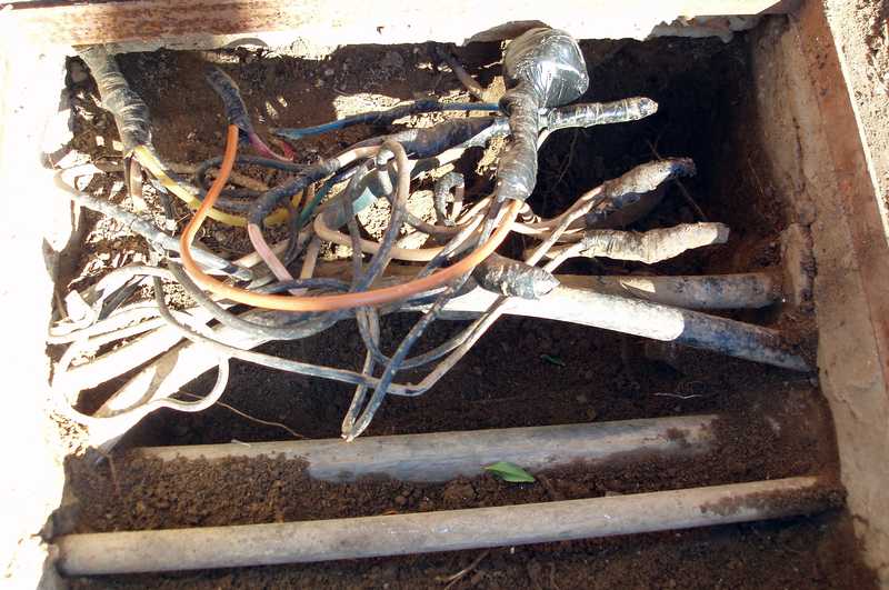

Algunos ya habeis visto alguna que otra foto del desastre que es la instalacion electrica de mi calle que es privada segun Endesa. Tiene un trafo del año 62, si 1962, Franco aun viviria unos años mas, Kenedy aun no habia sido asesinado por el servicio secreto, Ringo Starr se unio a Los Beatles, Cliff Burton nacia este año siendo despues bajista de Metallica, vamos creo que pillais que tiene mas años que la "Tana".
Pues hace un tiempo comenzamos a tener problemas como siempre, cada pocos meses tenemos que reparar algo, ya sea aceite del trafo, fusibles, etc.
Hace unas semanas se volvio a repetir unos de estos cortes y como ya sabemos de que va, pues fui directo a las 3 arquetas mas conflictivas y BINGO
Total que se reparo para pasar el tramite y porque eran las 22:30 y no me da la gana seguir tirado en el suelo, asi que la tapa metalica la dejo levantada para que se refresquen algo los cables, ya que pasados 15 minutos de cortar la corriente note el calor con los guantes y todo, pues asi despatado estaba desde hace semanas.
Pues hoy el vecino que tiene esa arqueta pegada al muro de su casa y que tiene la corriente conectada sin pasar por el contador, ose GRATIS POR LA CARA, me llega a casa y me dice "Oye que ha venido la policia (por mi calle no pasa la policia ni llamandoles) y dice que la arqueta asi abierta es un peligro" JAJAJAJAJAJAJAJAJAJAJAJAJAJAJAJAJAJAJAJAJAJA.
Tengo unas ganas de pegarle un corte a los cables y cuando los conecte cortarlos otra vez y cuando los conecte, cortarlos otra vez y decirle "es que ha venido la policia y ha cortado los cables.
¿ Creeis que puedo hacer algo?, mi familia no me deja, quiere que nos llevemos bien con los vecinos cabrones.

Hola, ya me suena haber visto algún hilo sobre este tema. Siento que tu red esté así. Si os pusierais de acuerdo podríais recablearlo desde el trafo con cajas de derivación de fachada, no en el suelo.
Del tema de tu vecino, no sé que decirte, piensa que si le cortas la luz te puedes poner a malas con él, está mal lo que hace, pero al que tienes viviendo al lado es el vecino, no la compañía. Si quieres hacer algo, puedes informar, y vendrá algún inspector y si ve algo raro, hará un parte.
Una cosa que se puede hacer para ir tirando es rehacer los empalmes con bornes nuevos raspando las puntas de los conductores, para darle brillo y conductividad al cobre, con eso tendrías mucho de ganado, aunque sólo lo hagas en las necesarias sólo para tu casa.

Aqui esta la foto de hace un par de años, cuando empece a intentar averiguar que pasaba con la corriente porque no lo entendia.
Se supone que en esta arqueta lo que hay es el cable que viene de 3 casas y conexiona a otras 3 casas y continua hacia otra 4 casas.
Hace unos dias descrubimos usando la materia gris (no todos la usamos de contrapeso) que tenemos la instalacion "original" de 110v, cuando desde hace muchisimos años tenemos 220v, asi estamos que cada 6 meses nos peta un "cable", aunque ya puesto a pensar mal del antiguo electricista que nos hacia las reparaciones, creo que esos empalmes son mas bien "fusibles".
AHHH, por si alguno no se ha dado cuenta ahi se ven 4 tuberias de agua, dos del año de la polca y dos mas nuevas de plastico, eso si la policia al vecino no le ha dicho nada de mezclar agua y electricidad.

Hola, desde luego el estado es bastante desastroso. Seguramente esos empalmes se convierten en fusibles por que las puntas de los cables tienen mucha suciedad y no hacen el buen contacto que deberían.
De la tensión, en realidad es red de 130/230 V, que son los antiguos 127/220 V. Tiene sus ventajas también esta tensión, ya que es mas segura, al ser menor el voltaje fase a tierra, circularía menos corriente en caso de contacto. De hecho, lo puedes probar con un destornillador buscapolos, con fases de 230 V enciende mas que con fases de 130 V.
Además puedes dar gracias que es 230 V y vais a dos fases, si no con esa red a 400 V ya habríais tenido cortes de neutro...

La verdad es que es un desastre, pero ya te digo que rehaciendo los empalmes bien, raspando las puntas y aislando con cinta vulcanizable, se mejoraría algo.
Sobre la tensión, deberían ser unos 130 V, ya que en trifásica los voltajes tienen relación FN-FF raíz cuadrada de 3.

Los cortes no son hecho por humanos, si no por el calentamiento de los mismo ya que aun teniendo las arquetas llenas de agua/barro, no hay nada que corte el suministro a menos que se funda un fusible o el cable, porque la ultima averia ha sido lo que puse al principio del post y solo nos quedamos sin luz las 4 casas del final de la calle, el resto no se habian enterado.
Estos guantes son los que uso cuando hago alguna reparacion, sobra decir que cuando yo meto mano en los cables, quito los fusibles por completo
del trafo y me aseguro que no pasa corriente, pues el otro dia con esos guantes puestos al coger el cable para reparar la ultima averia, note que los cables estaban muy calentitos, pues asi andan los cables todos los dias.
