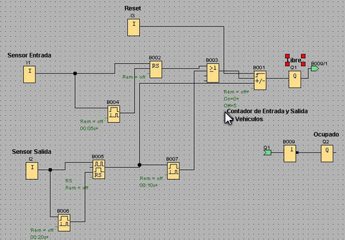

¿Cómo podría empezar a hacer este circuito en logo?
Se trata de un control de aparcamiento.
Controlar el acceso y salida de vehículos de un aparcamiento con las siguientes condiciones:
- Si hay plazas libres y se pulsa el botón de ticket, se debe abrir la barrera de acceso.
- Si no hay plazas, se debe encender una luz de "completo". No se debe permitir el acceso, anulando el alzado de la barrera.
- Si un vehículo introduce el ticket de salida, debe abrir la barrera de salida. Si el aparcamiento estaba completo, se debe apagar la luz de "completo".
Eso es todo, la verdad es que no sé manejar este programa y me sería de gran ayuda. Espero su respuesta, muchas gracias de antemano.

Creo que lo que necesitas es algo parecido a esto:

Hola Gambier,
Muchas gracias por la imagen, la verdad es que ese circuito lo vi hace poco en una página web, es como dices, parecido a lo que necesito pero al parecer, ese circuito utiliza semáforos en el parking y yo no necesito los semáforos, si tuviera idea de manejar el programa creo que sería fácil eliminarlos.
¿Sabríais como eliminarlos para que sea lo más parecido o igual al mío?

He conseguido hacer esto:
Ahora sólo me faltan dos barreras (representándolas como salidas "bombillas") para que cuando se pulse para sacar el ticket, la barrera se abra y cuando sale el coche, la fotocélula lo detecta y baja la barrera.
Digo dos barreras porque hay una para entrar los coches y otra para que salgan.
¿Alguien sabría cómo poner esas barreras?
