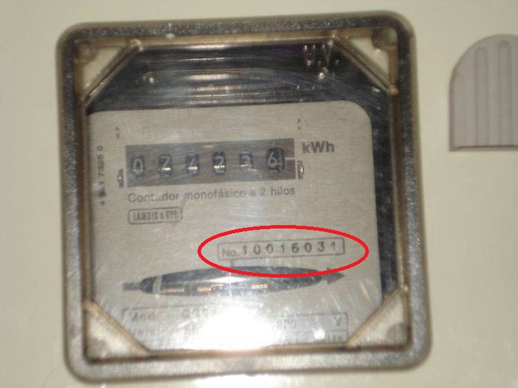

Buenas tardes, a ver si alguien me puede ayudar por favor. Compré un piso en 2012, y cambie el numero de cuenta de la factura, no el nombre del titular (que por cierto, falleció hace años). La cuestión es que me vienen cobrando solo el fijo (sobre unos 19€) y ningún consumo, nunca han venido a realizar la lectura. En la factura consta un consumo de 4500 kwh y en el contrador real 59.000 kwh. Quiere decir esto que debo un dineral de luz? me da la impresión de que nunca se ha realizado la lectura de ese contador, o hará muchisimos años, es un edificio de mas de 40 años. Para colmo la dirección tampoco es correcta, es la misma calle pero yo estoy en el número 1 e indica número 3 bajos.
Me da miedo que me vengan reclamando esa diferencia. Que me aconsejan hacer? dar de alta la luz en mi inmueble que es Calle X número 1 y hacer desaparecer ese contador que consta la dirección mal? me gustaria regularizar la situación pero sin que me peguen un palo.

Así que llevas cuatro años en esas condiciones, no pagando por la energía que consumes y con el contrato a nombre del anterior propietario... bueno, todos cometemos errores.
De todas maneras, dices que no te cobran por energía, y los 4.500 kWh que aparecen en la factura?
Lo primero que tienes que hacer es localizar cual es exactamente el contador de tu piso: para asegurarte de que es el tuyo comprueba que este marcando consumo, baja tu ICP y comprueba que no lo marca. Una vez identificado, apunta su número de identificación y comprueba si es el mismo que aparece en tus facturas, aunque no siempre aparece.
La compañía, de una u otra manera, va a cobrar, y si el contador está activo lo tiene fácil: multiplica el consumo que no ha facturado por el precio que actualmente tengas contratado (creo que es así), y si no tiene consumos porque el contador está roto te cobra seis horas al día a potencia contratada, rd 1955/2000. Si el titular ha fallecido, el piso es tuyo y la cuenta de cargo tuya... lo que me extraña es que no hayan detectado ya el fallo.

Me acabo de fijar que en la factura indica "lectura real" 4.500 kwh sin embargo en el contador indica 59.000 kwh, un expediente x vamos... si pone lectura real es porque creen que vienen a leer el contador.
En el número 3 de la misma calle hay dos parkings sin luz (según la propietaria), la luz esta "enganchada" a unos bajos y estos bajos estan a nombre de esta otra propietaria (todos son familia del anterior propietario de mi piso, es decir, todo era del mismo dueño).
El número CUPS no se encontrarlo en el contador, yo no he visto ese numero por ningun lado, alguien sabe donde esta?
Tengo entendido que antes de 2019 todos los contadores tienen que ser nuevos y digitales, antes de esa fecha tengo que arreglar este embrollo. He pensado en ir a endesa con las escrituras del piso y dar de alta la luz con la dirección correcta, hacer los trámites y hacer desaparecer el anterior contador (que figura con otra dirección). Es una gilipollez lo que estoy diciendo? que agonia por dios!

Investigar, investigar e investigar: cual es el contador al que se le está haciendo la lectura. Hay que hacer una incursión
por el cuarto de contadores de esos bajos y del resto de viviendas del edificio (si las hay). En cuanto al numero CUPS decir
que no tiene nada que ver con el número del contador. Este no varía aunque se cambie de dueño, contador, o tipo de suministro.
La cosa no es tan sencilla como dar de baja ese suministro y luego solicitar nuevo enganche. Imagínate que sea cierto
que están pasando de efectuar lecturas y que al darlo de baja les dé por ir a mirar el último consumo (cosa muy probable)
estarías pillado de todas todas
Complicado lo veo...
En cuanto al cambio de contador, por el electrónico, si hay fecha máxima, pero te lo pueden cambiar mañana mismo...

Número de serie de contador:
