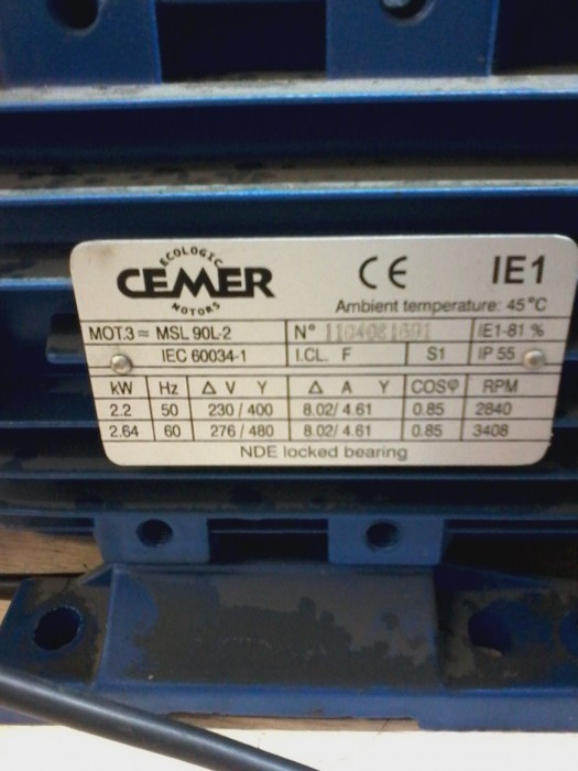

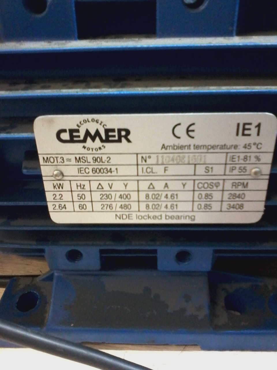

Haber,yo no estoy haciendo ningun invento,el motor no lo voy aprovechar para otros fines,el motor va a ser aprovechado para donde estaba que es su compresor y punto.
Mensajes: 5505
Re: Motor compresor trifasico
03 Abr 2016, 18:23
Hola:
Teóricamente necesita 165 micro faradios para arrancar, así que con los que tienes debería hacerlo, al
menos sin estar colocada la correa de transmisión Otro tema es de si esos condensadores son nuevos
o "recuperados". También resultaría interesante saber si el motor funcionaba anteriormente, porque si
faltaba la polea es que algo pasó. Habría que comprobar al menos la resistencia de los devanados: quita
los puentes y mide la resistencia de las bobinas, que están conectadas según la figura 1; a ver que valores da...

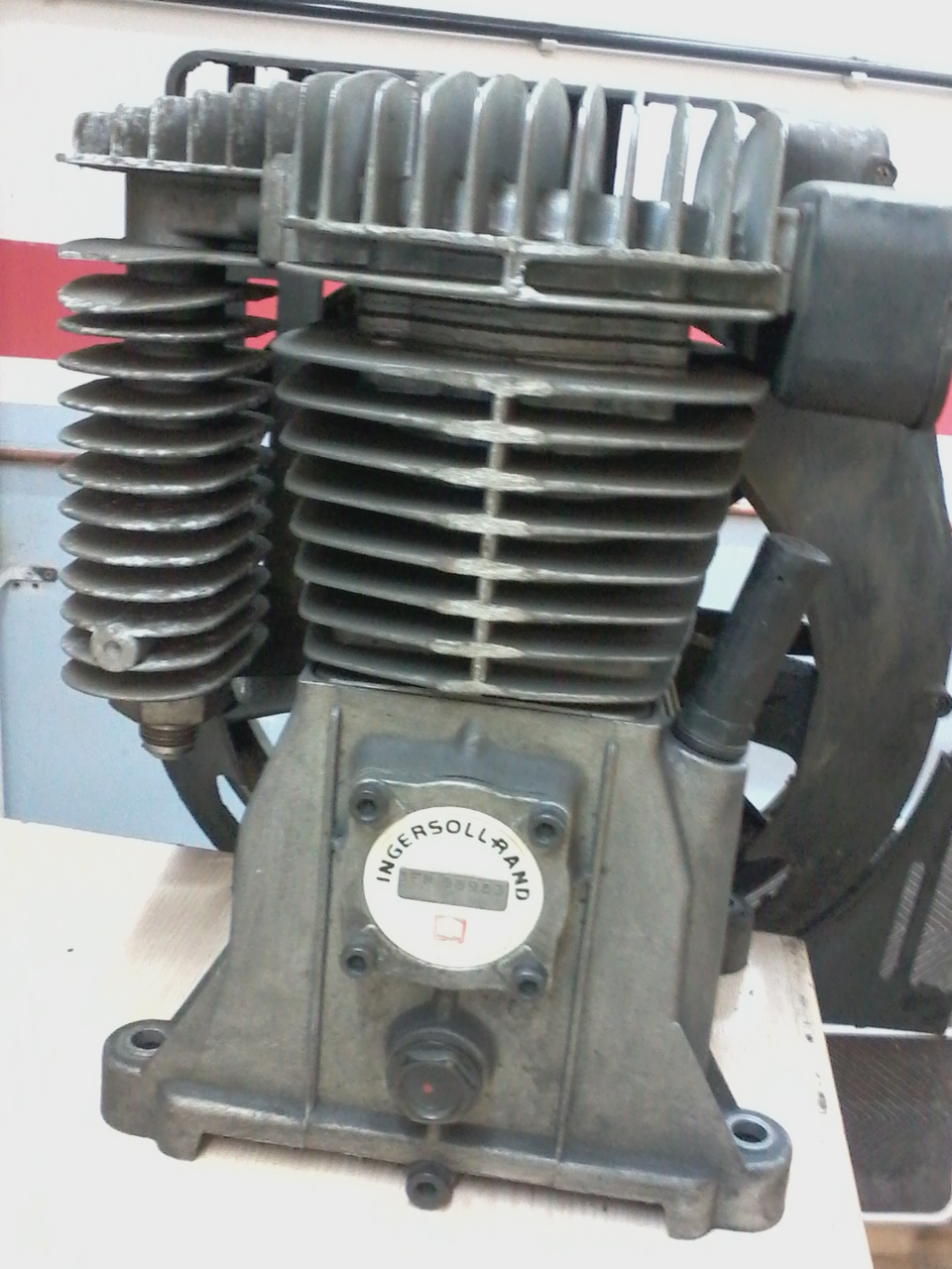

Hola chicos,este cabezal llevava un motor trifasico de 3cv y 3000rpm,y ahora seguramente me van a dar uno de 5cv trifasico,se le podria adaptar??
Mensajes: 5505
06 Abr 2016, 16:28
Sin ningún problema: sólo hay que hacer agujeros nuevos en la placa base. Eso sí, un motor de 5 CV no lo arrancas con
condensadores ni de coña...

Buenas tardes compis, queria preguntar que diferencia hay en un motor de 3cv trifasico a 3000rpm a un motor monofasico de 3cv tambien a 1400 rm monofasico?lo que sé es que el de 3000 rpm cargará mas rapido que el de 1400 rpm,pero habria otra diferencia??podria adaptar este motor este cabezal de la foto???
