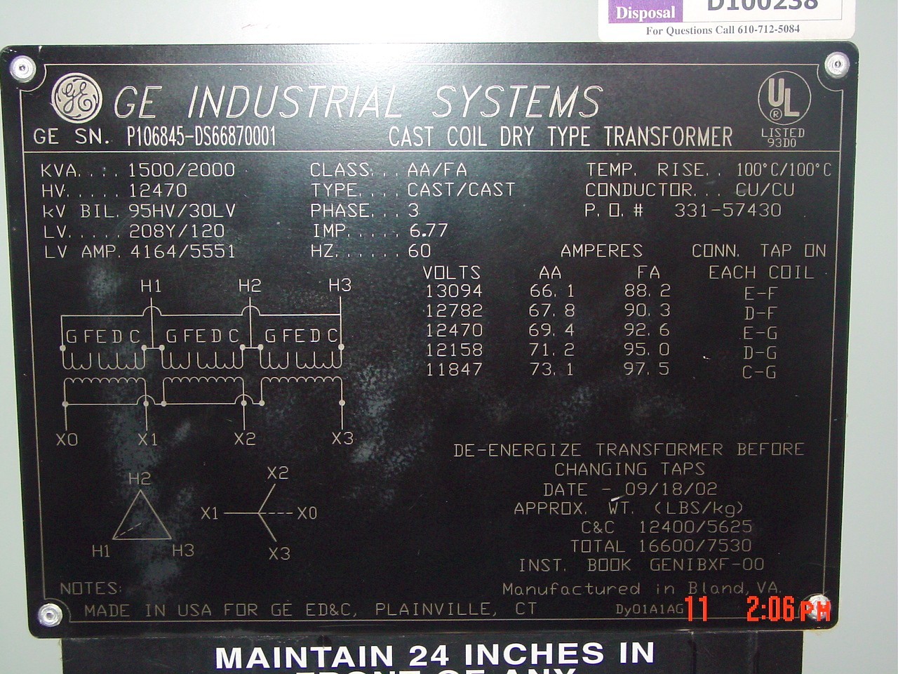

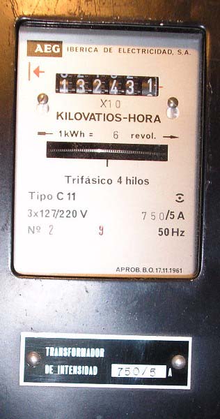

Los sistemas que dan entre 115 y 133V no se limitan a usos de 2 o 3 kW. En donde se necesitan esas tensiones (o monofasica y trifasica a 230V) a gran escala tambien pueden hacerse instalaciones de gran potencia.
1- Transformador de USA
2- Contador de España

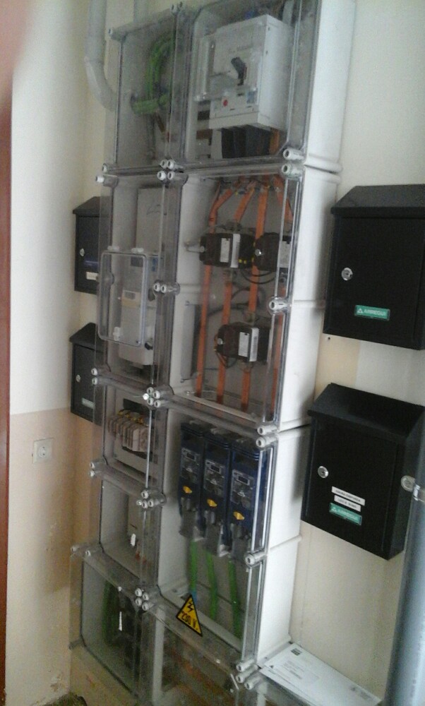

10 Mar 2016, 14:59
Hola, hoy subo una foto de un equipo de medida TMF con tranformadores de intensidad 100/5A, funcionando desde hace un año aproximadamente, en red de 230/3×133V.
