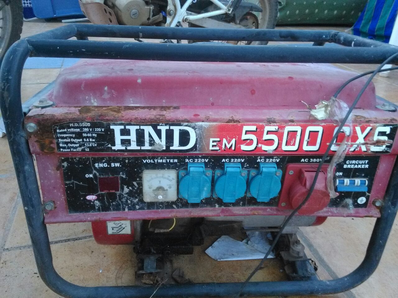

hola amigos soy nuevo por aqui espero que me ayudeis , miren tengo este generador de la foto y no saca corriente dejo de sacar corriente poco a poco es decir de vez en cuando sacaba y otras veces no y algunas veces la radial pequeña se venia abajo hasta que dejor de sacar corriente , leyendo en san google lei que puede ser la avr he visto muchos videos de como quitarla petro en imgles quisiera que me dijerais como puedo probarla despues de quitarla ya que lei que se le puede enchufar una vateria para exitar pero no se como se hace , he de decir que vivo en el campo y estoy sin luz , con una pequeña bateria conectada a un conversor 12v a 220 y no se que me puede durar por eso es urgente ,, greacias]

Has mirado la correa del generador?
Igual te patina...

Desconecta el AVR y sácale una foto, a ver de que tipo es

edu95
Mensajes: 24
Registrado: 22 Feb 2015, 16:00
Re: generador no saca corriente
23 Feb 2015, 04:52
Al referirte que no saca corriente te refieres a que el generador no genera tensión? Bueno si es ese el problema tengamos en cuenta que todo generador cuenta con un puente diodo,quizás uno de los diodos este abierto y es por eso que no te genera porque internamente hay una ruptura en la parte de la excitatriz,
Bueno no estoy muy seguro pero puede que sea eso.

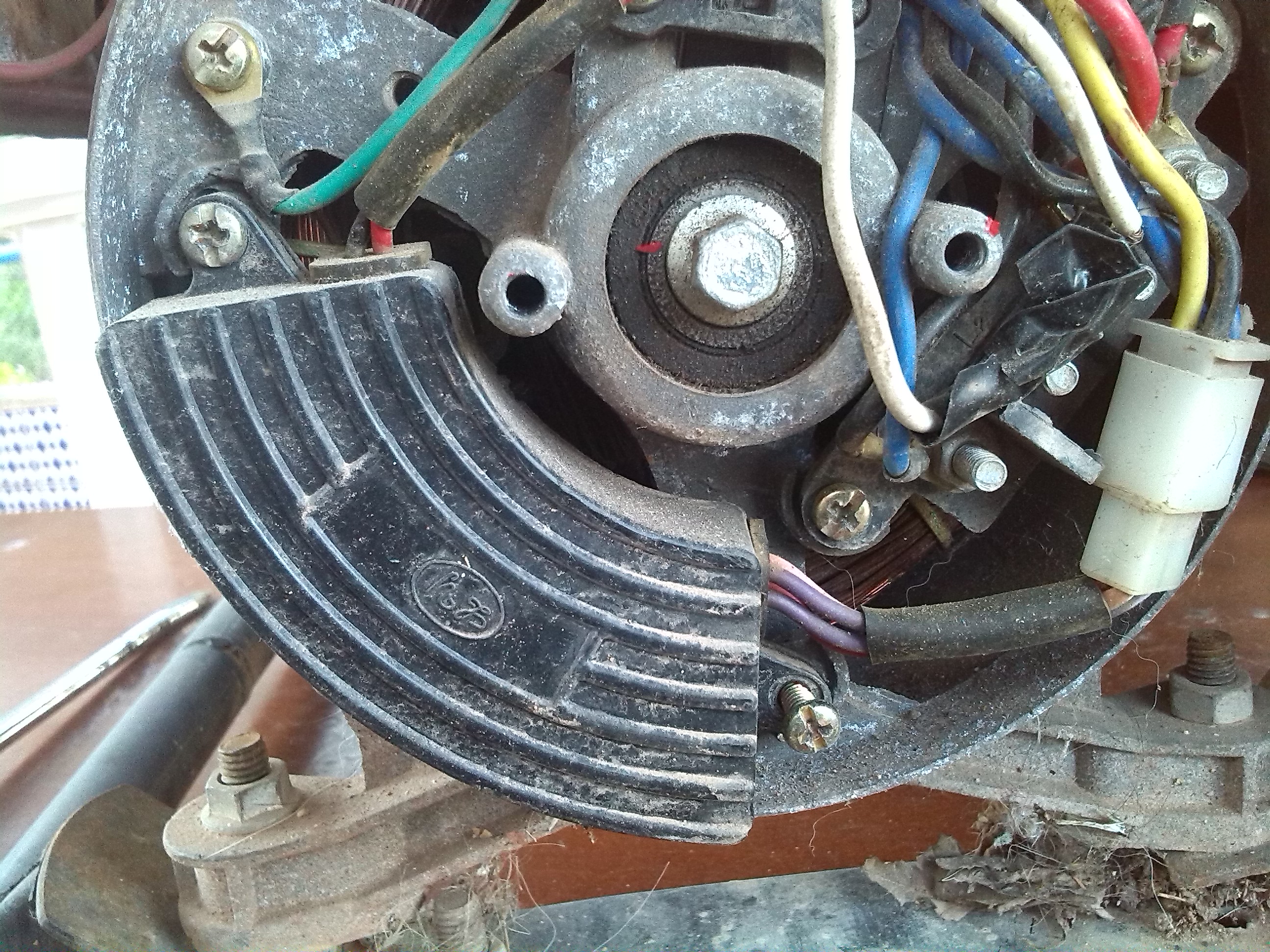

Buenos días. Ese tipo de generador, tiene un regulador tipo "de media luna", seguramente este estropeado. Como son copias de marchas chinas, hay varios modelos en el mercado. Lo de excitar tu directamente el alternador y poder sacar corriente no sirve. Las cargas varian, y necesitará más o menos excitación para que trabaje bien. Pon foto del regulador y comentamos. LLevará cuatro o cinco cables, de color verde dos de ellos y resto negro y rojo, seguramente.

[url][/url]amigo este son las fotos de mi generador
Mensajes: 5505
01 Mar 2015, 22:33
Lo mas probable es que el AVR esté jodido (el chisme ese en forma de media luna) pero esos cables
blancos encintados no me gustan nada: Lo primero de todo sanear todas las conexiones y verificar
los contactos de las "fichas": por ahí pasa poca intensidad y cualquier falso contacto hará que el
al altenador no le llegue la corriente de excitación y, por tanto, no produzca...

01 Mar 2015, 22:58
gracias amigo por tu pronta respuesta , yatemgo quitado el avr y por debajo le sale un condensador , hay alguna forma de probar la avr para no tener que gastarme el dinero para nada ,,, gracias y saludos
