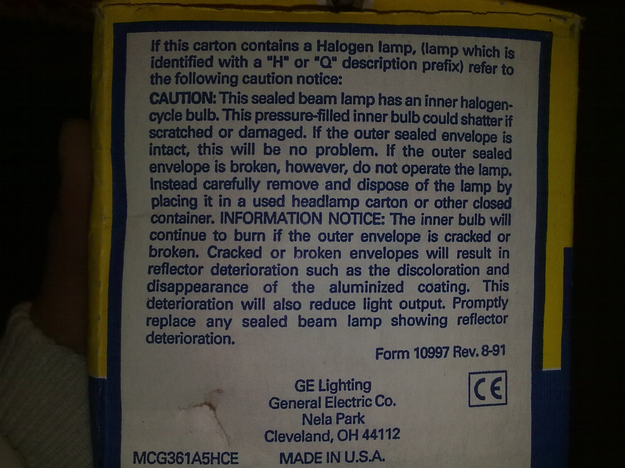

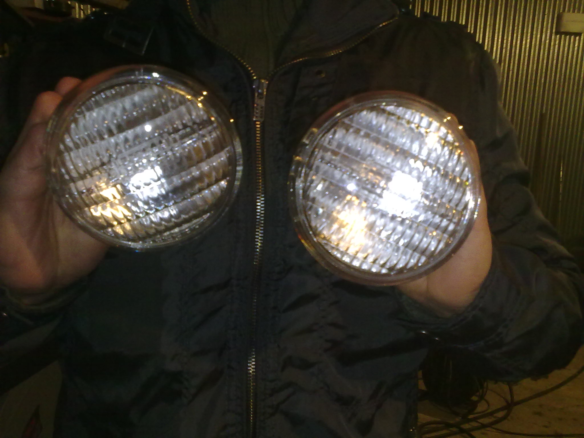

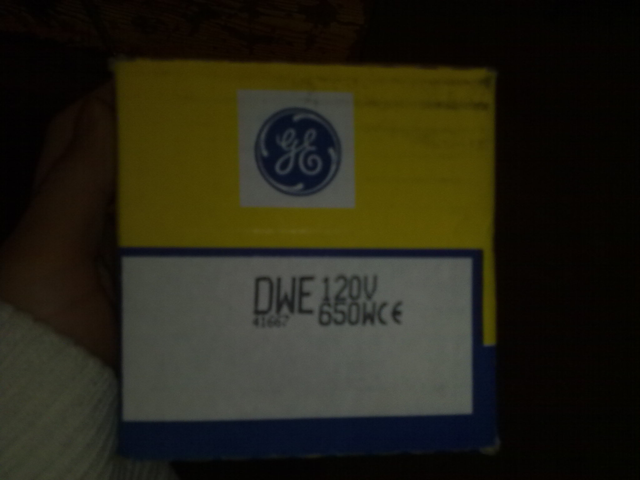

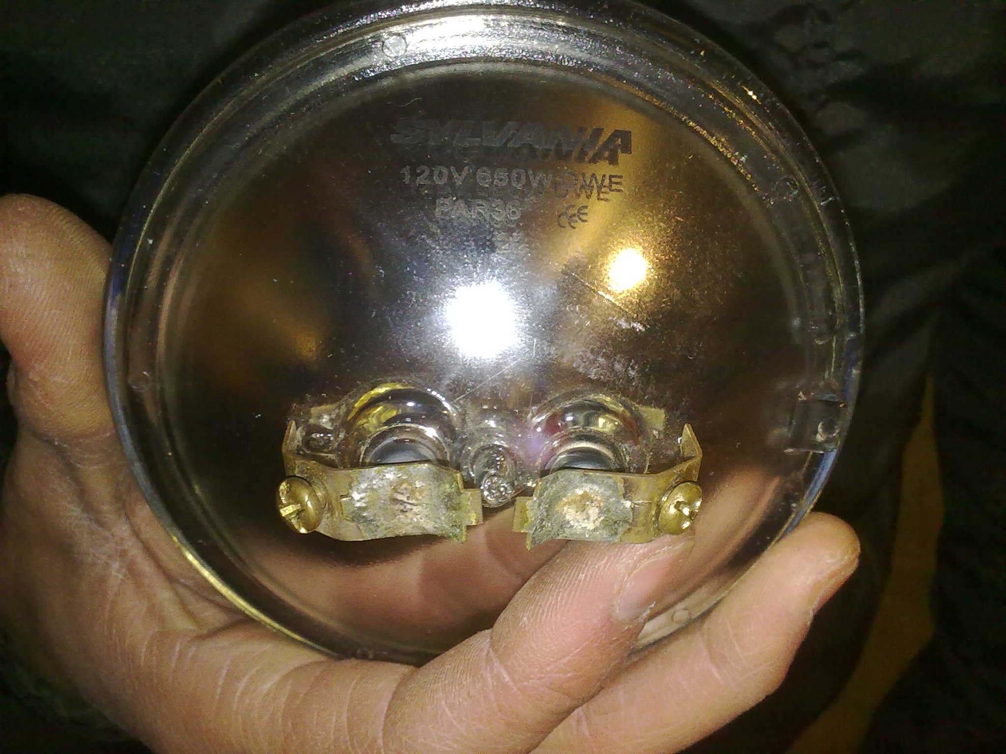

Gracias, pero el problema es que no tengo una maquina flash y pense que con untransformador o algo asi se podria conectar... pero no se exactamente con que
Bien, esas lamparas son a 120 voltios ,para conseguir esa tensión ( barata ) tenemos que irnos unos años atrás cuando en España era usual 125 voltios en los hogares.
Después se fué implantando los 220 voltios y en muchas casa había televisores, radios y un si fin de electrodomésticos a 125 voltios y que no se podia cambiar a 220.
Entonces la gente compraba un trafo que no era tal sino un autotrafo 125/220 ,pero que tambien son 220/125 y es aquí donde puedes tener los 125 voltios aunque las bombillas sean de 120 voltios admite esa tolerancia aunque re quites algo de vida util.
Pues lo dicho , busca en casa del abuelo que seguro que habrá alguno.
Con rerpecto a la potencia estamos hablando de 650 w X 2 = 1300 W , de esos autotrafos aun quedan muchos por ahí.
