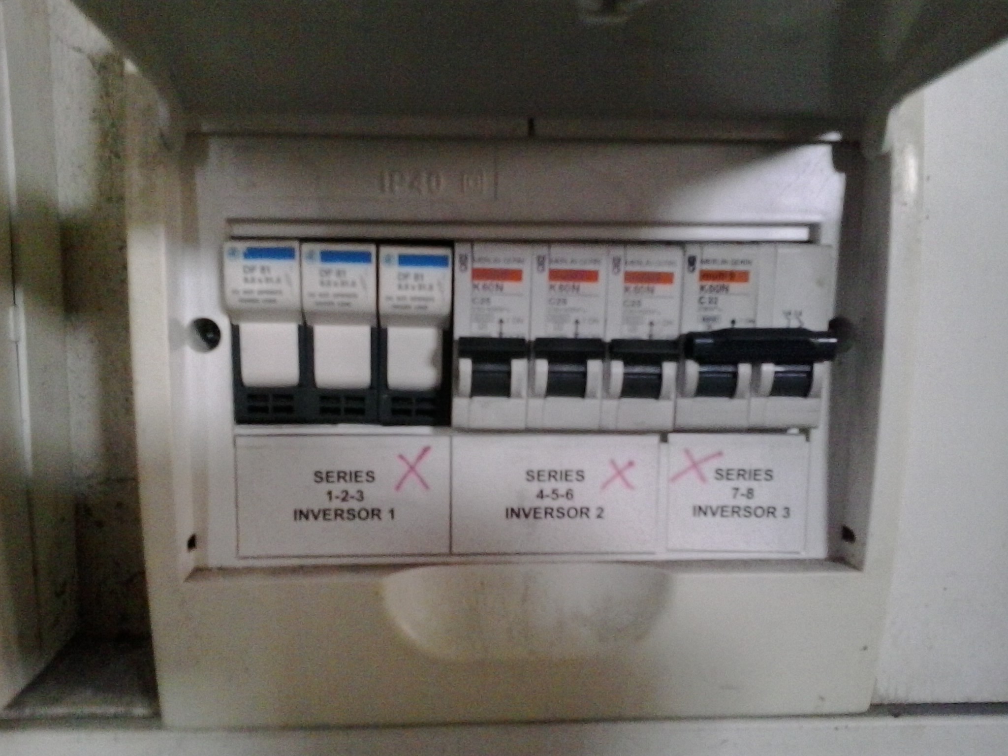

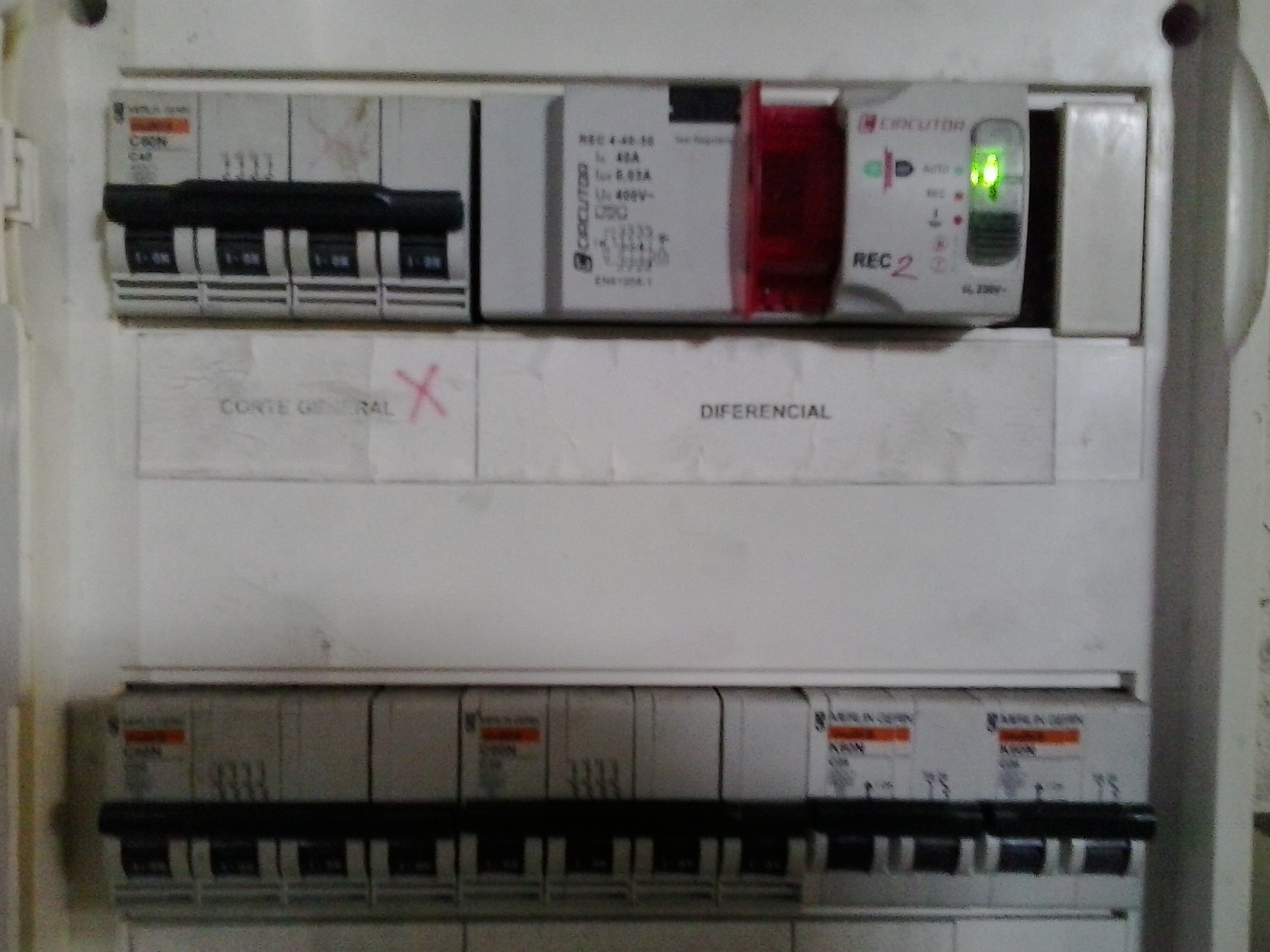

Tengo una pequeña planta fotovoltaica, tengo un problema con el diferencial de rearme automático de la marca circutor rec2. De cada cuatro días, el diferencial por las mañanas está "saltado" después de lso rearmes oportunos. Ha venido mi electricista, ha tomado tensiones, tierras etc etc y no encuentra solución.
El cuadro está formado por diferencial de corte general...diferencial rearmable...tres diferenciales/térmicos de alterna para cada uno de los tres inversores ( dos trifásicos uy uno monofásico) y tres diferenciales o térmicos de continua para inversores.
Por la mañana a primera hora ( 8 am) me paso a comprobar, si esta saltado el rearmable pues bajo todos los térmicos y solo dejo levantado el de corte general, desplazo el plástico del rearmable para empezar de cero, comienza con primera subida y no queda enganchado, a la segunda o tercera pues si queda. Otras veces a ninguna, de forma que le doy manualmente a la pestaña y se queda, entonces voy subiendo los térmicos uno a uno y ya está.
Alguien me puede orientar para comentarle al electricista

Me olvidé de indicar que durante el día no salta el diferencial, en principio es a lo largo de la noche o a la activación al romper el día

Yo colocaría un ID RGU 10 de Circutor (con trafos de medida) el cual tiene la posibilidad de ver instantáneamente la corriente de fuga
y de temporizar el tiempo de disparo, así como su valor. Obviamente quitaría el rearmable, y en función de lo que viera, según el comportamiento
de la planta, lo volvería a colocar o no...

haz un dibujito con el esquema de conexión de todos los los elementos, y si salta el diferencial(tiene botoncito) o el térmico. Es importante que sepas diferenciar cual es cual. básicamente, eso te salta cuando enciende en inversor, por la noche las placas no generan corriente, al alba cuando la luz es suficiente se encienden los inversores y es cuando salta. la cuestión ahora es que salta y donde esta ubicado. esquema del circuito y fotos ayudan mucho. puede ser desde una mala conexión hasta un filtro de un variador o uno de los diodos de las placas

Envío fotografías..una es la caja de continua y la otra de alterna y el rearmable que salta.
Es curioso...de cada diez días pues salta cinco, siempre a primera hora, me imagino cuando se conectan los inversores, entonces si le doy al pestaña para reiniciar el rearme pues a veces se queda operativo y otras pues salta y salta ( con todo bajado menos el de corte general), sin embargo le doy manualmente sin rearme y casi siempre se queda en operativo ( solo una vez me salto), después voy subiendo las pestañas de todo y hasta el día siguiente sin problema.
Un saludo y como dice mi electricista " está complicado".

la conexión según esta puesta seria? placas, cuadro continua, inversores, cuadro alterna, 1 térmicos por inversor unidos todos en diferencial y de ahí a la instalación?
dime marca y modelo de los inversores
