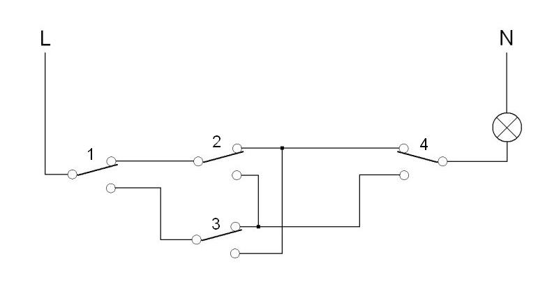

Con 4 podría hacerse así, actuando a la vez sobre 2 y 3, que como se puede ver, hace exactamente la función de un cruzamiento

no se puede, para eso esta el cruzamiento. ademas como ves en el dibujo anterior utiliza dos conmutadores para hacerlo funcionar como un cruce. pierdes pasta, mejor un cruce.

Si se conectan cuatro conmutadores como dice nuestro amigo llegara el momento en que no funcione correctamente por cambiar la posicion de algun conmutador.

...si existen los cruzamientos es para algo... Un cruzamiento no se puede construir con un conmutador;
El esquema que ha puesto elecmadrid, el el básico de un cruzamiento (encender y apagar la luz desde 3 o más puntos).
Las únicas opciones que tienes son : usar cruzamientos o usar un telerruptor con pulsadores.
