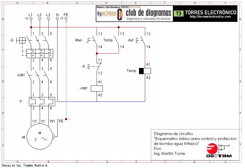

Hola,llevo tiempo detras de una duda que no acabo de averiguar.lo postee anteriormente pero no he recivido ninguna respuesta.por favor si alguien sabe como se hace el cuadro electrico de una bomba sumergible trifasica con los siguientes elementos magnetotermico,diferencial,guardamotor,contactor,nivel de agua,interruptor horario programable.Necesitaria el esquema de esto por favor,he mirado en internet pero no logro descifrarlo del todo,estaria eternamente agradecido.un saludo.

Un cuadro de mando de un sistema automático sera instalado en un punto y dentro del cuadro tendrá los dispositivos de protección y mando, y a la bomba solo ira los cables que la alimenta, salida del contactor y para los sensores o para los niveles del agua también sera cableado hasta el cuadro

Hola elmoko,es que no tengo esquema de nivel,imagino que los relec de nivel de agua seran tipo estándar,la función que tendría que hacer el relec de nivel es de que la bomba sumergible si se queda el pozo sin agua no se queme.un saludo.

Si se queda el pozo de sin agua no se queme la bomba

pregunta en un centro de venta de material electrico , en alguno te daran el cuadro hecho a tu gusto .. cuestion de precios ....
http://www.bombasveneto.com/archivos/ca ... s_2012.pdf
coje la fase de alimentacion y primero llevala al contacto del hidronivel para k si falla corte elcircuito y de la sonda de nivel al reloj y de hay al contactor..
tambien dependiendo de la proteccion guardamotor k pongas tendrias k pasar la fase por los contactos auxiliares ...
