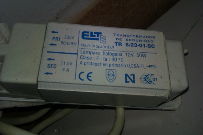

Hola.
Tengo 25 alhogenos en casa, os dejo una foto del alimentador por sino es el correcto, os ruego que me orienteis.
Este es el alimentador que tengo ahora si no es el correccto me podrian decir cual comprar
josemxr
Mensajes: 149
Re: EXTALLAN ALHOGENOS
01 Jul 2013, 01:03
El transformador es correcto, posiblemente te estallan debido a falta de refrigeración.
