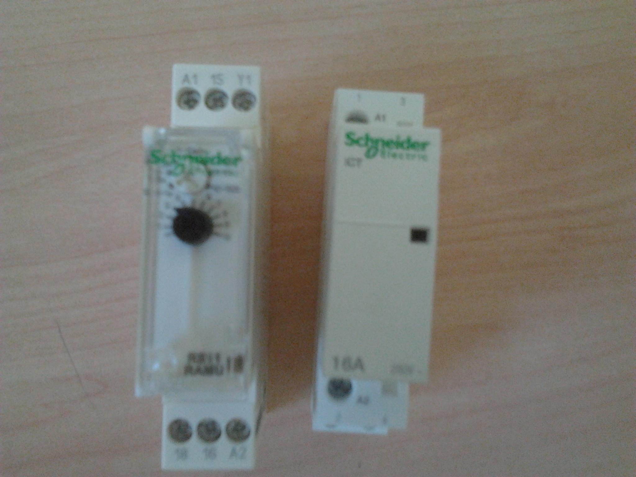

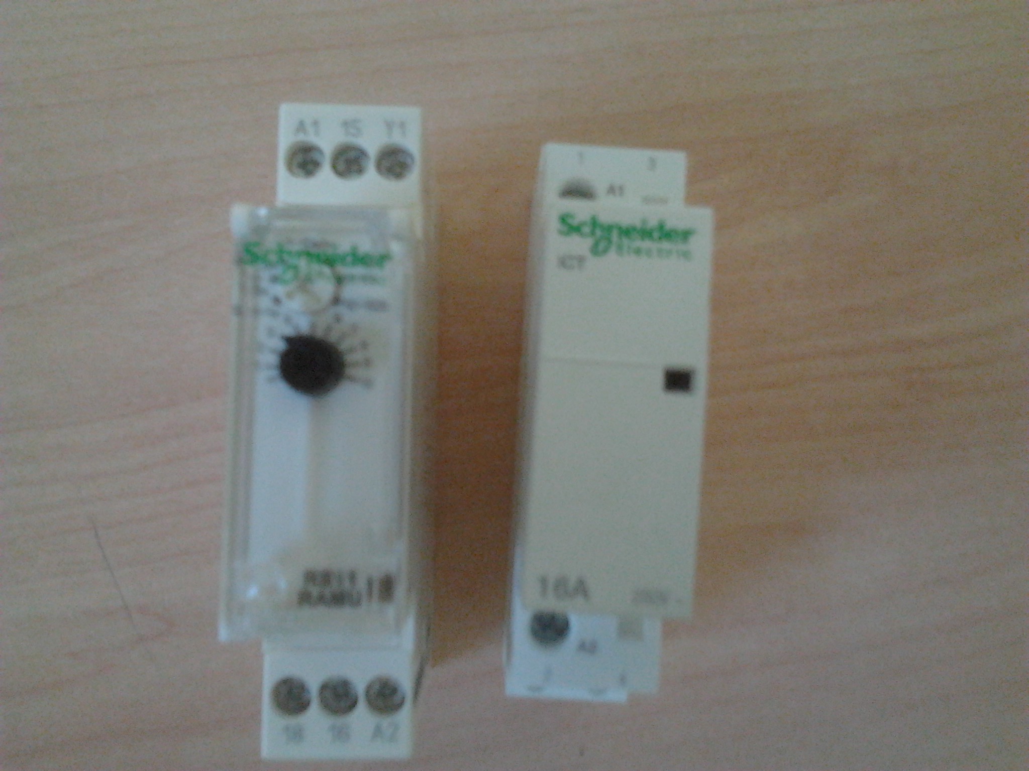

loquepapa
Mensajes: 13
Registrado: 15 Jun 2013, 06:59
Re: Como calcular el poder de corte de un magnetotermico
16 Jun 2013, 07:47
hola gracias por contestar.
esta persona tiene el inconveniente de que no vive en la instalación, la bomba proporciona agua a una casa, un riego automático con programador y electrovalvulas y varias salidas para mangueras.
la cuestión es que a tenido problemas con fugas de agua y claro esta se le a vaciado el deposito de 30.000 litros con el consiguiente gasto bestial.
se ha informado de un método que en principio dice que funcionaria cortando la electricidad de la bomba pasados unos minutos de estar en funcionamiento constante, por ejemplo 30 minutos.
me ha proporcionado un ict 16 a 2na de schneider y un relee temporizador al trabajo 24 vdc/ 24 240 vac de schnaider también.
la idea es que si pasan 30 minutos de funcionamiento constante se pare automáticamente y no se vacie el deposito.
la bomba colocada es de 1.5 cv con press control.
te parece buena idea esta solución?
como lo instalo si pudiese proporcionarme un esquema te lo agradecería pues no lo he hecho nunca.
