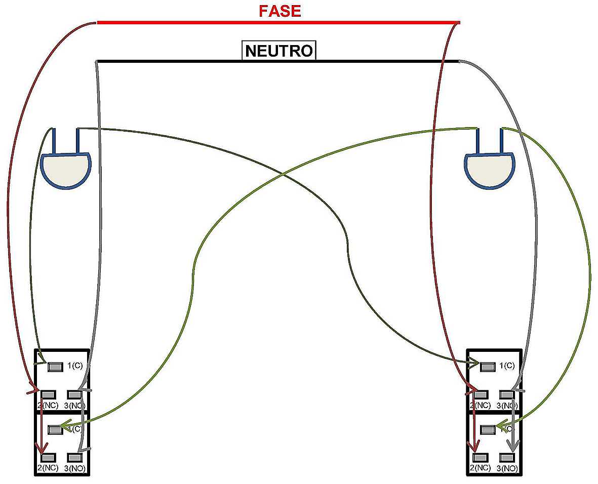

Podéis ayudarme haber como paso los cables de un caja de registro a otra para instalar dos conmutadores dobles.
Tengo varios problemas.
Primero tengo el interruptor doble que es el que quiero cambiar que encima de el hay una caja de registro luego hay otra caja de registro aproximadamente unos 3,9 metros luego tengo otra caja de registro en unos 1,80 metro y la ultima caja de registro esta a 2, 70 metros que de hay bajare los cables para conectar el otro doble conmutador.
Desde el primero doble conmutador hasta el segundo doble conmutador tengo que pasar 4 cables y 2 para las lamparas y dos para la fase.
El problema que tengo es que el tubo corrugado es de 16 mm y me he encontrado 7 cables por un tubo y no puedo pasar el pasacables
gracias y un saludo.

Si aplicas el cableado de la figura adjunta, podrás ahorrar algunos cables. Las conecciones de luz doméstica no necesitan de conección a tierra.
