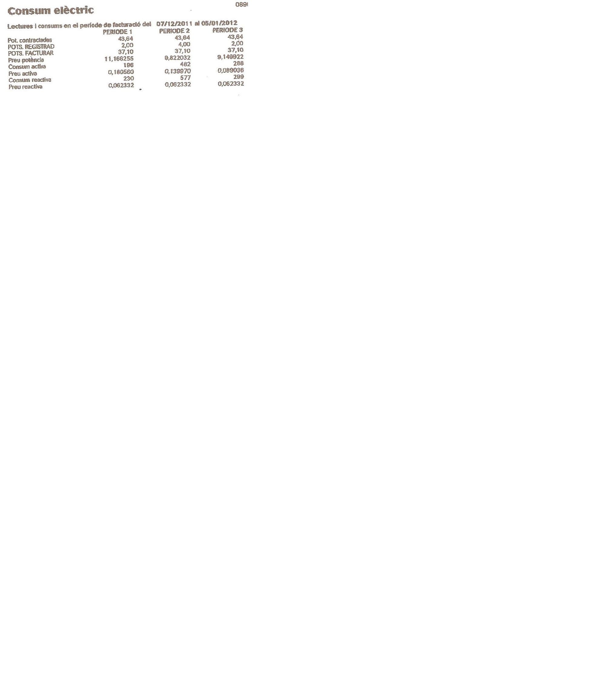

Buenas tardes,
Escribo esto para ver si alguien me puede aclarar unas dudas.
He estado revisando las facturas de electricidad de la comunidad, porque pagamos unos 6000€ al año.
La potencia contratada es de 43.64 Kw, y la potencia más alta registrada en el maxímetro és de 5Kw. Nos cobran el 85% de lo contratado = 37.10 Kw. Corriente trifasica 400V
La potencia contratada me parece desmesurada en comparación con la máxima registrada en el maximetro.
Es una comunidad con 2 ascensores, 1 de ellos para 630 Kg, el otro algo menos, 5 plantas y 30 vecinos en total.
Teniendo en cuenta que en el cuadro eléctrico el IGA es de 63A. Podríamos solicitar una bajada de potencia hasta los 15Kw.
También queremos poner batería condensadores para consumir menos energía reactiva, pero para calcularla creo que tenemos que tener claro la potencia final consumida.
Adjunto copia de lecturas en la factura.

Buenas noches Beto.
Tienes razón, en primer lugar la potencia contratada no es que sea desorbitada, es una auténtica aberración.
Para mantener la tarifa 3.0 has de contratatar 15,001 kW. Con eso resuelves el primer problema.
Referente a los condensadores, vuelves a tener razón, consumes reactiva. Solución: Yo optaría por poner un condensador fijo, que por supuesto habría que calcular, pero que a bote pronto diría que es un condensador fijo, que es mucho más barato que una batería, de 5 kVAr.
Y a fin de mes tendrías unos ahorros de unos 150 euros, que no es poco.
Un saludo. Sacra.

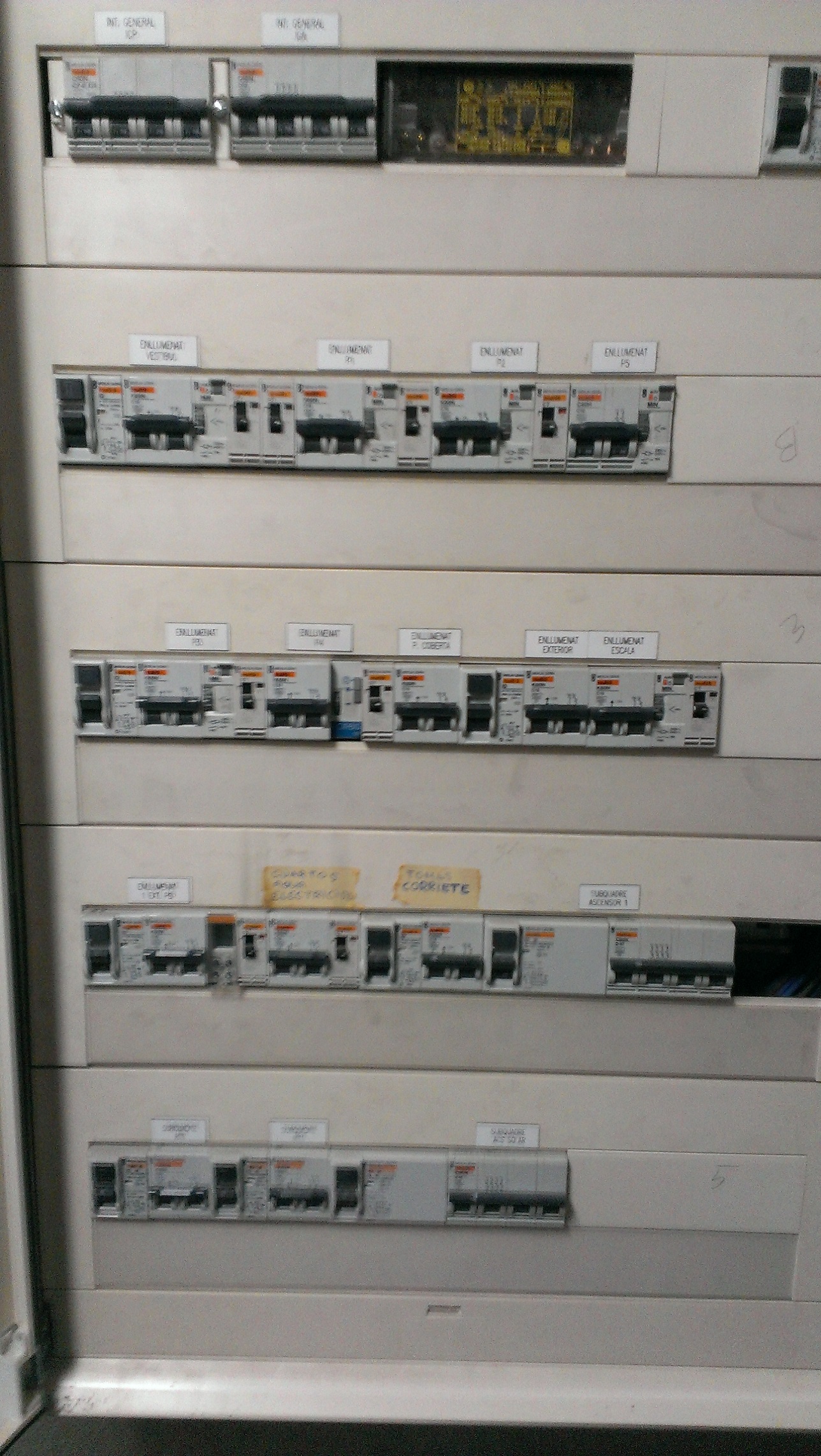

Hice unas mediciones al magnetotérmico general del subcuadro ascensores (entiendo que también incluye alumbrado ascensores y demás) y funcionando los 2 ascensores al mismo tiempo (arrancada incluida).
L1 - 75A pico - 21A funcionamiento normal.
L2 - 75A pico - 22A funcionamiento normal.
L3 - 84A pico - 26A funcionamiento normal.
Hay una cosa que no entiendo, si se nos factura por maxímetro, porque existe un ICP de 63A instalado?
Con el IGA que ya hay tendría que ser suficiente, no?
O la única razón de que está es porque al realizar la instalación del edificio, se decidió poner, aún no siendo obligatorio?
Podría ahora mismo quitarlo y no habría ningún problema de cara a Endesa, verdad?
En una comunidad de vecinos quien se encarga de realizar un cambio de potencia (reducir potencia)?
El presidente? Un vecino? El administrador? El electricista?
Con una simple llamada a Endesa? o hay que personarse a un "punt de servei endesa"?
Vamos a proceder a reducir potencia a 15,001 kW, pero me da miedo reducir potencia y que el maxímetro le de por arrojar puntas más elevadas... :oops:
Con tanta pregunta os voy a aburrir, pero también espero que resulten útiles a otra gente con las mismas dudas.
Gracias anticipadas!!!!

Buenas tardes Beto.
No te preocupes por el maxímetro, aunque reduzcas potencia seguirá marcando lo mismo.
Tampoco te preocupes por el ICP, está de adorno.
Probablemente te pongan pegas por querer reducir tanto la potencia, ya que el maxímetro no detecta, como estás comprobando, los arranques de los ascensores.
El contrato ha de firmarlo el presidente de la comunidad de propietarios, y ha de formalizarse en las oficinas de la compañía.
