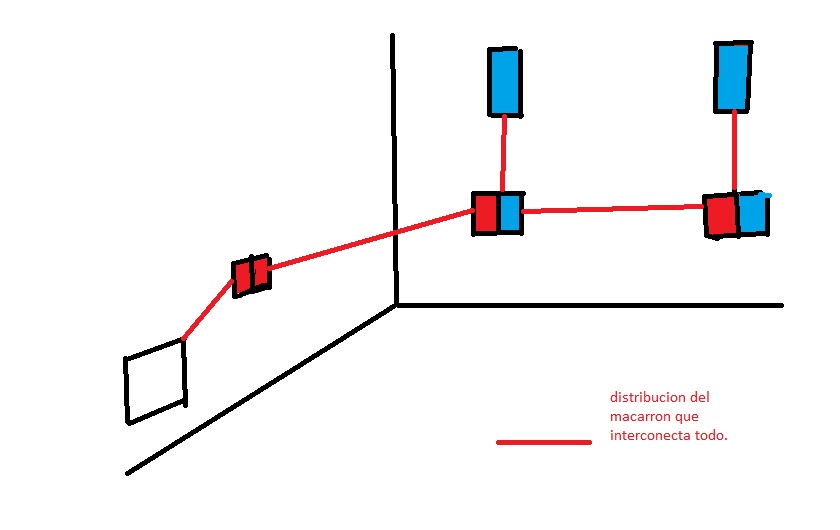

El caso es que hice una pequeña obra en un dormitorio y metí una pared de pladur, para ello tuve que deconectar muchos de los cables que previamente estaban enebrados, el caso es que ahora ya me he vuelto loco y no se como volver a dejarlos como estaban.
Os adjunto una imagen para que os podáis situar mejor.
El cableado del techo esta intacto, porque ya lo estaba antes de la obra y no se ha visto afectado, es decir no se ha tocado, el problema es que ahora ya no se como iban los cables que se distribuyen por los conmutadores e interruptores. Es decir, digamos que tengo que volver a empezar de 0 a cablear todo lo que va desde el registro, pasando por el primer conmutador de la pared de pladur hasta las tomas de ambos lados de la cama y los apliques.
Basicamente y para no liarlo más, necesito saber como tengo que cablear los conmutadores e iterruptores que van desde el pladur hasta el cabecero de la cama.
saludos

Pues nada complicado, en total es que cada punto de luz se tiene que encender de dos puntos de comutada, osea que son 3 comutadas simples, en el que tomas la fase conectas en la entrada del comutador, sacas dos comunes, los conectas con los dos comunes del siguiente conmutador y la salida o vuelta de lampara, lo conectas en la lampara. No se si me he explicado.

Debes de localizar donde van el vuelta de lampara y este colocarlo en uno de los conmutadores. Para encender desde un lado a otro te ara falta 2 cables que son los vueltas de conmutación que irán de un conmutador al otro. Y para que el circuito se cierre te hace falta un cable que en este caso sera la fase que ira al otro conmutador.
Como bien sabes cada conmutador tiene 3 cables ( siendo comunes 2 cables) 1 el vuelta de lampara se coloca en uno de ellos y en el otro el cable de la fase.
Y el circuito 2 ( funciona de la misma forma ). Primero haces uno así no te lías y luego haces el otro.
Todas las conmutaciones funcionan así.
Ten presente siempre un dato para que no te confundas a la hora de encender los cables de conmutación si los vas a pasar por el mismo tubo todos debes de marcarlos de dos en dos para saber a que conmutador deben de ir, por que si no lo marcas luego no te encenderá. Ejemplo con cinta blanca marcas el del circuito 1 y los del circuito 2 los dejas sin marcar.
El código de colores es el siguiente:
marrón para vuelta de lampara
gris para los vueltas de conmutación ( ya sabes que estos siempre van de dos en dos, dependiendo de las conmutadas)
negro para la fase.
Te pongo el código de colores por que este es el que todo electricista toma así no te confundirás en futuras ampliaciones o reformas.

ahora lo veo un poco mas claro. de todos modos por lo que me explicais, por el tubo que va desde la pared de pladur hasta la primera toma de la cama han de pasar 6 cables no? es decir, 3 para una conmutación y 3 para la siguiente del otro lado... ¿no? y esto independientemente del azul (neutro) que tiene que tambien estar enebrado hacia todos los puntos. es decir, entiendo que por ese mismo macarron deben de pasar 7 cables, 1 azul 2 negros y 4 marrones ¿no?
la otra duda que tengo es si ¿el encendido de los apliques de pared requieren nuevos cables o esta instalación se puede sacar de los 3 y 3 que voy a meter para la conmutación del techo?
voy a mirar esos manuales que comentas... al foro hay que venir con un poquito de base, y no como he venido yo... :cry: lo siento...
es que ademas el dia que lo abri para desenebrarlo todo, me fije que habian puentes hechos entre los conmutadores y los interruptores, no se si esto lo hizo el electricista para ahorrar cable o si es algo normal. pero como esto ya es mas complejo y siempre y cuando todos los cables me puedan pasar bien por el macarron preferiria hacerlo sin puentes ni nada.

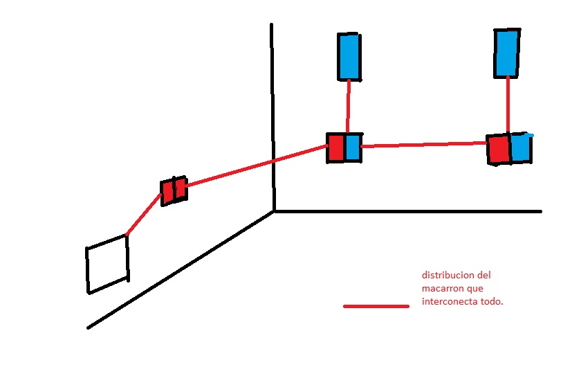

estan todos conectados... es decir, los apliques de la pared salen a los interruptores/comnutadores de debajo y estos a su vez estan conectados entre si y a su vez todo esta conectado con conmutador de la entrada que a su vez llega desde el registro. vamos que cuenta con que todo esta conectado entre si y accesible desde el punto de vista de conductos es decir, lo que viene siendo el macarron.
te dejo una nueva foto, para mejor explicacion... y gracias por tomarte tantas molestias, desde que me quede claro eso ya se acabaron mis dudas te lo prometo :|

He modificado la imagen publicada , indicando cuantos hilos deben pasar por cada macarron.
Para que no haya empalmes raros, llevo 1 neutro y un tierra por aplique y lo unico que puentea es la fase en los interuptores para darle fase a los conmutadores.
