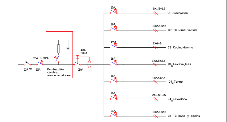

hola tengo una duda tengo que poner un ciprotec monofasico en una vivienda y no se donde se conecta

Hola Tello, el protector de sobretensiones se conecta la salida del IGA, protegido por su correspondiente PIA, para dejarlo fuera de servicio en caso que actúe.
