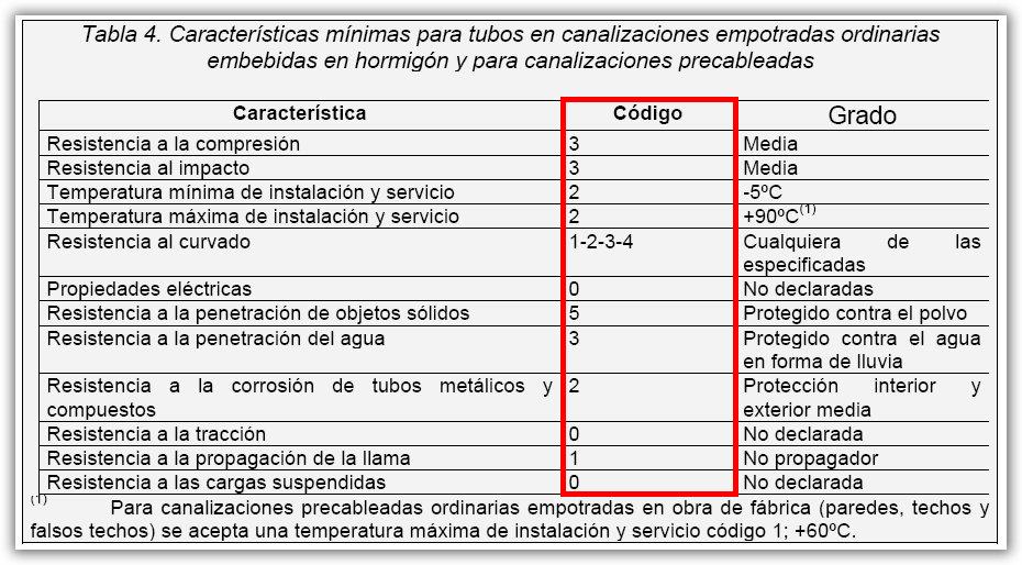

Hola, para elegir el tipo de tubo, primero tienes que saber el tipo de instalación a realizar.
Todo lo que necesitas lo puedes encontrar el la ITC-BT-21 del RBT.
http://www.f2i2.net/Documentos/PuntoInf ... _BT_21.pdf

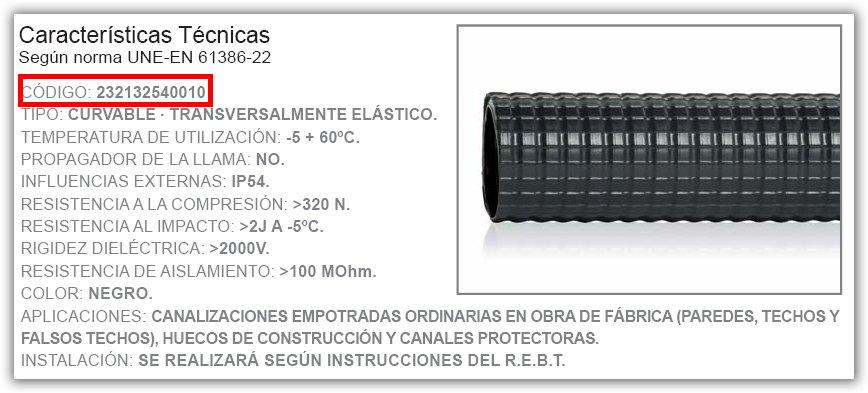

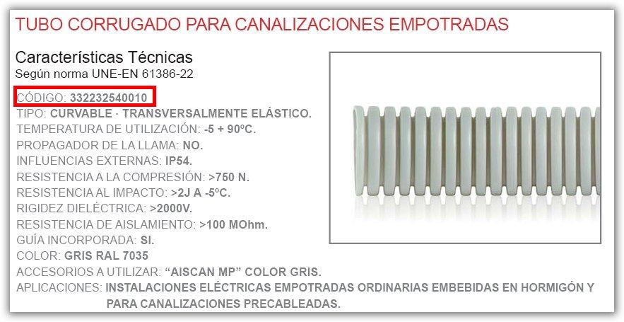

En principio, en lo que tienes que fijarte es en el código del tubo que viene en la ficha del fabricante y ver si como mínimo cumple las exigencias de la tabla del RBT para dicho tipo de instalación.
Yo normalmente, para poner por el suelo lo suelo considerar como embebido en hormigón y le exijo un mínimo de 3322......1. ya que en este modo de instalación considero muy importante la resistencia a la compresión y al impacto, sin menospreciar la resistencia a la penetración de sólidos y líquidos.
