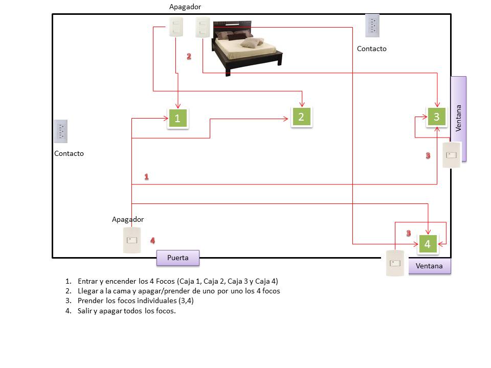

Apagar 4 lamparas con tres apagadores diferentes
19 Nov 2012, 17:00
1Entrar y encender los 4 Focos (Caja 1, Caja 2, Caja 3 y Caja 4)
2Llegar a la cama y apagar/prender de uno por uno los 4 focos
3Prender los focos individuales (3,4)
4Salir y apagar todos los focos.
[img][img][/img][/img]

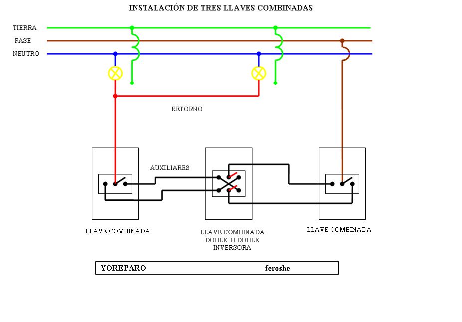

montas un telerruptor para cada foco y lo enciendes y apagas con todos los pulsadores que te dé la gana, o te montas cuatro conmutadas, dos de ellas con cruzamiento para 3 y 4.

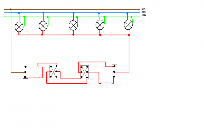

puedes hacer esto,,conmutadores cruzados

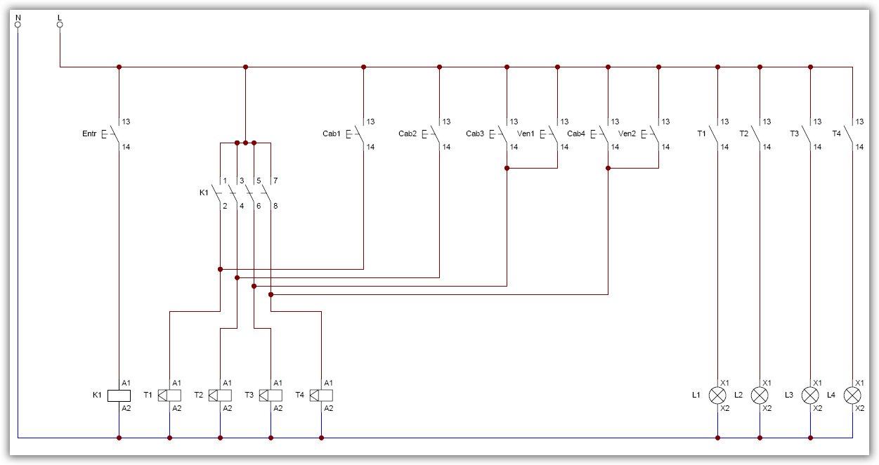

Lo que pides es un poco complejo de realizar sin el uso de la domótica y mas tratándose de una vivienda, supongo.
Con la ayuda de algún que otro contactor y telerruptor se puede hacer algo similar.
En el esquema que te paso, por ejemplo lo puedes hacer, la única pega es que el pulsador general te apaga las que estén encendidas o te enciende las que estén apagadas, luego antes de entrar a la habitación han de estar todas apagadas y antes de salir han de estar todas encendidas.
Supongo que habrá mas cosas en el mercado que simples telerruptores, todo es buscarlo aunque yo personalmente lo haría mediante el uso de la domótica.
