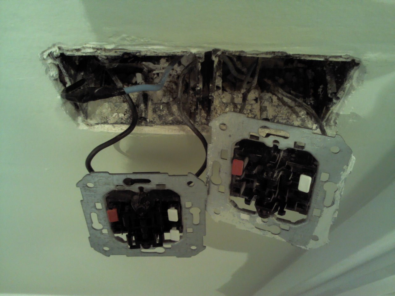

Hola a todos,
Lo primero agradecer de antemano que dediqueis un poco de tiempo a echarme un cable.
Creo que para vosotros será muy fácil pero para los novatos en esto como yo...

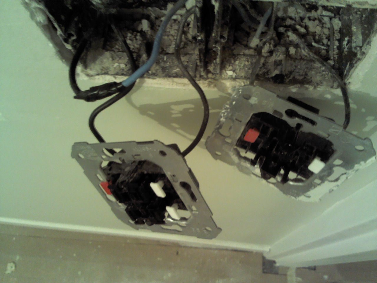

Estoy de reforma en un piso y ya tengo conectados todos los mecanismos (interruptores, enchufes, antena Tv) menos uno.
Os adjunto un par de fotos para lo veais claro:
El mecanismo de la izquierda es un interruptor "partido", una parte conmutada con otro interruptor a la entrada y la otra parte un interruptor independiente.
El mecanismo de la derecha es un interruptor simple sencillo.
Tal y como aparecen conectados, con un "puente" entre la fase y el neutro, funcionan los dos interruptores sencillos pero no la conmutada.
No sé como habría que conectarlos para conseguir que funcionaran, es más, no sé si la instalación que me han dejado es la correcta para esta instalación.
Muchas gracias a todos por vuestra ayuda.
Os debo una.

Buenas noches.
La pregunta del millón es, quien a realizado la instalación tu o otra persona?
2) la cinta aislante esta prohibida realizar empalmes con ella ( que para eso inventaron las clemas o fichas de empalme )Y en una caja enlazable mucho menos, los empalmes en las cajas de registro..... A quien no le ha pasado de empalmar en una caja enlazable por lo que sea que menos que una ficha de empalme por dios....
3) si tuvieras empalmado neutro con fase ( el corto lo veríamos desde aquí) :lol: así que puedo imaginar que ese azul no es un neutro.
4) si dices que la conmutada no funciona sera por que falta hilos hay? Yo solo veo los del interruptor de la izquierda.Vamos dos. Se supone que faltan 3 mas no.
Aquí descuadran muchas cosas, si has montado el resto de los mecanismo en la vivienda, sabrás que para que una conmutada simple ( dos puntos ) funcione necesitas 3 hilos en cada conmutador.
Si tienes supuestamente ( una llave partida con conmutador e interruptor sabes que necesitas 5 hilos, a no ser que se vaya prevenido en ese punto colocar la fase del conmutador y puentearla con el interruptor que en este caso serian 4 hilos)
