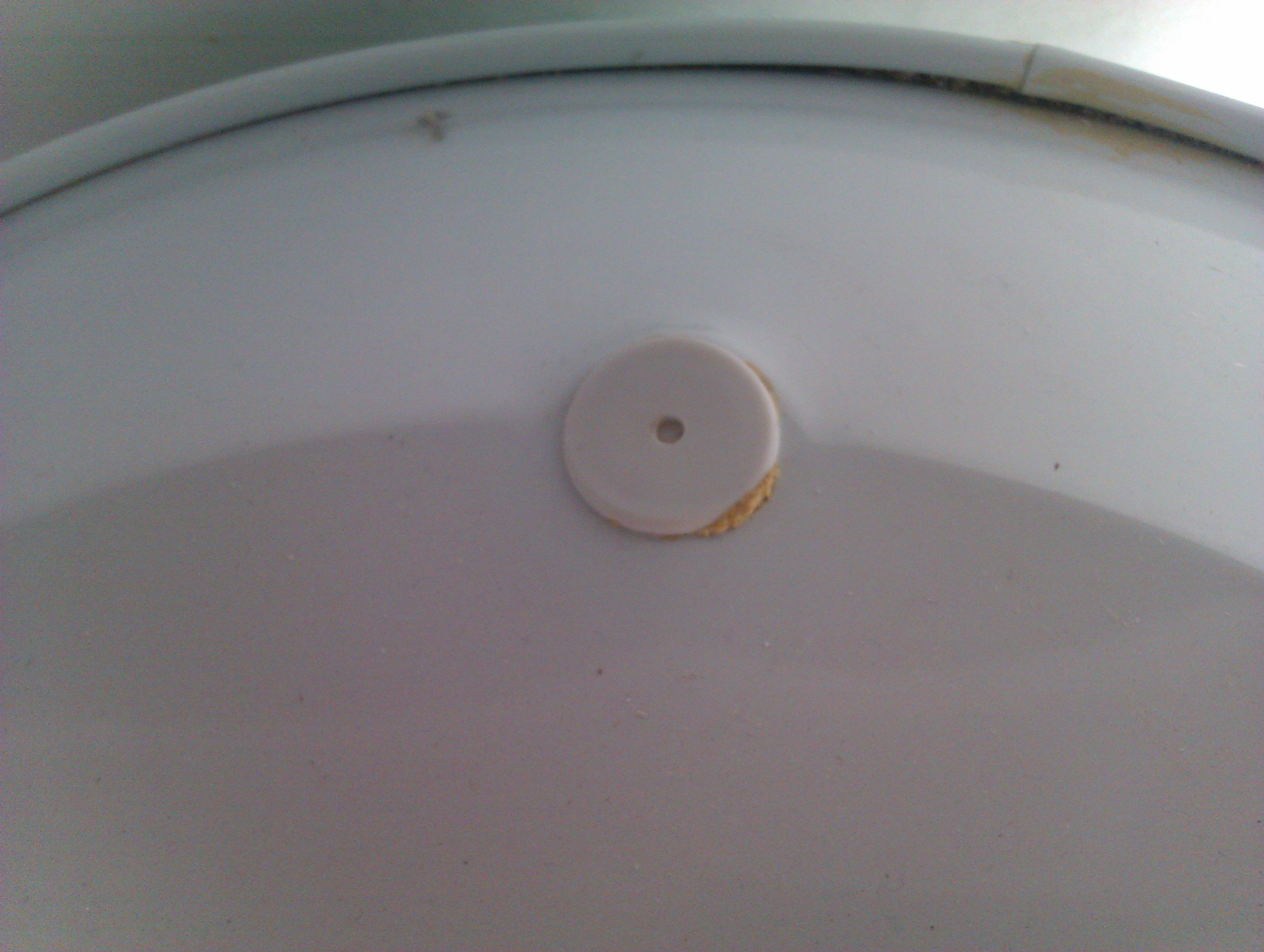

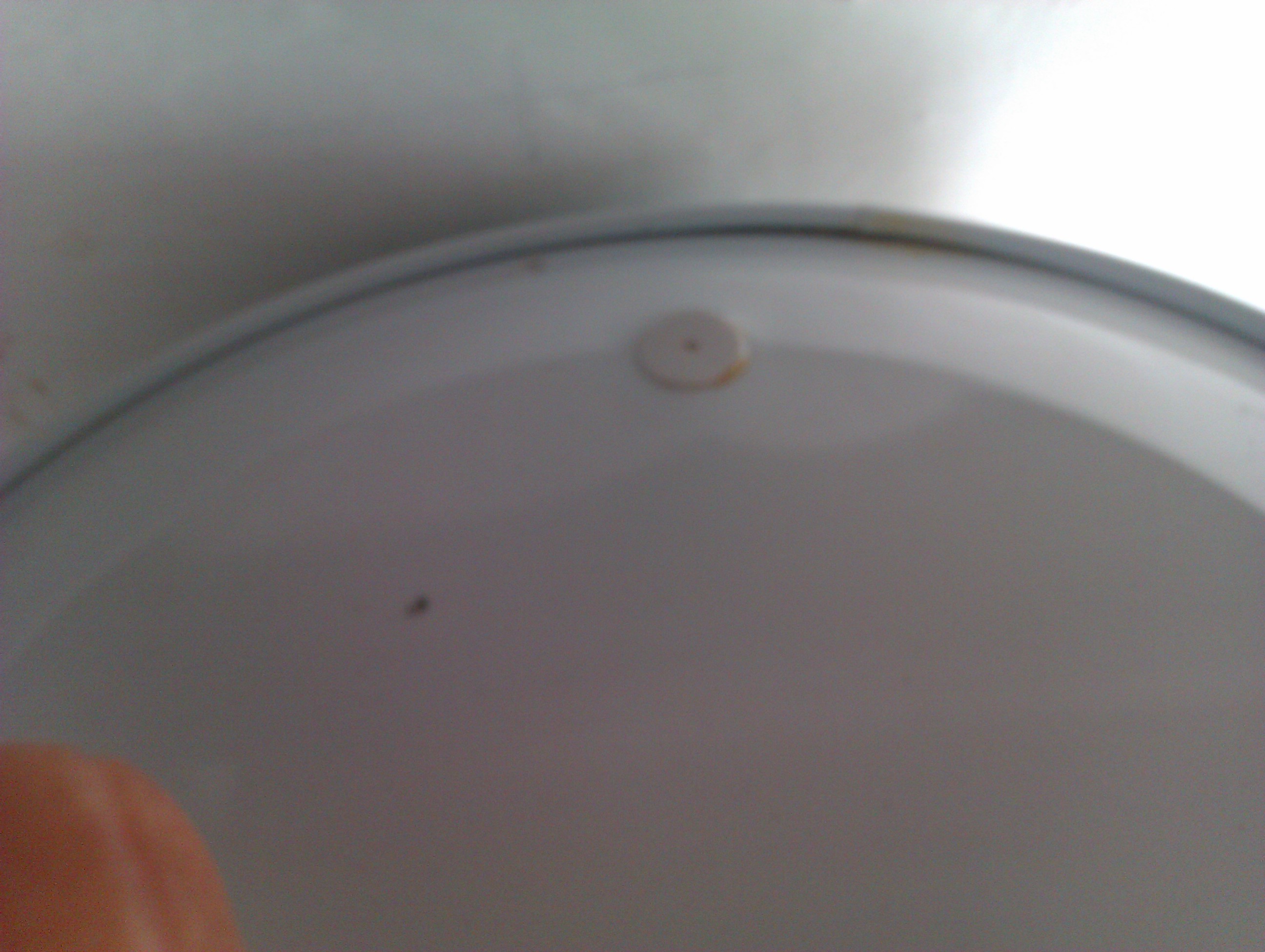

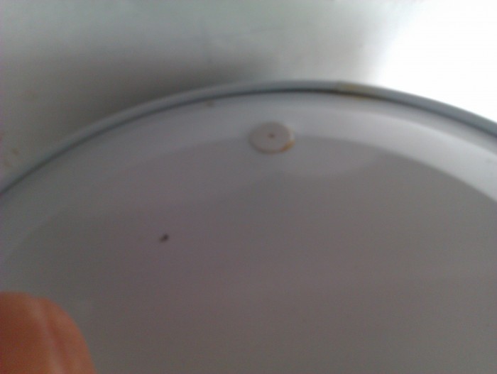

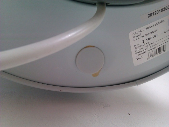

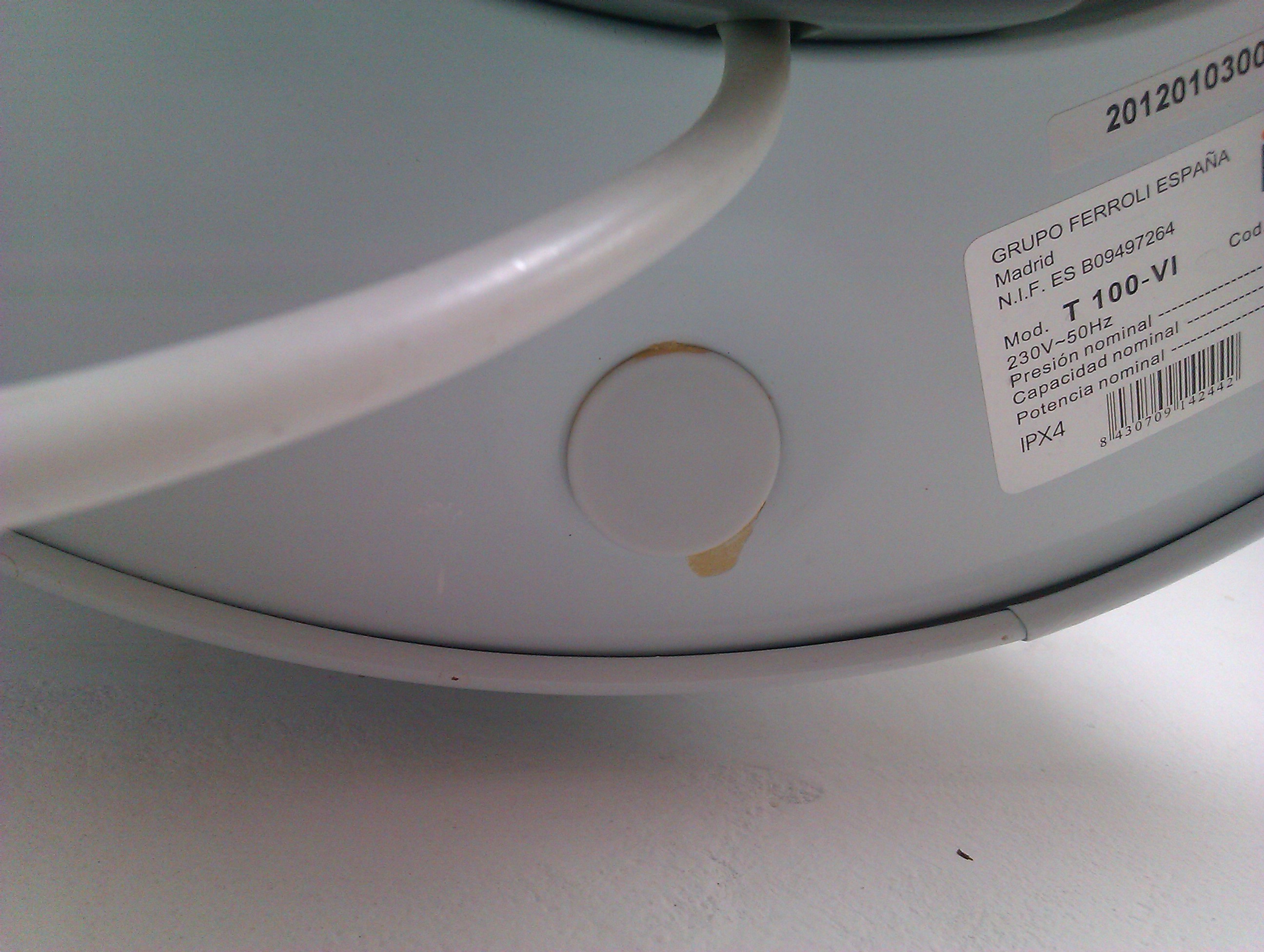

Si, tiene 2 orificios uno en la parte superior y otro en la inferior. Te adjunto las imagenes para que me des tu opinion de si son aptos para instalar el termometro. Gracias.
Este es el de la parte de abajo
El de la parte de abajo mas de cerca
El de la parte de arriba
El de la parte de arriba mas de cerca

Hola chicosormaikel , decirte que por el tipo ni lo reconozco pero puede ser muy similar al que yo repare hace poco tiempo , te comento si sacas la tapa plástica de la parte inferior te vas a encontrar con un termostato de seguridad que lleva un tubito de cobre muy fino( sonda)este va alojado en un hueco tubular, en este mismi hueco ,puedes introducir la sonda del termómetro a instalar , si esto no fuese posible con grapar la sonda al tubo de salida de agua caliente también te puede valer, te dejo un enlace http://www.miniinthebox.com/es/termomet ... rds_search
Un saludo , espero haberte ayudado :D

Todos los termos llevan termostato!!!!! evidente! lo que no lleva es indicador de temperatura que no es lo mismo. si abres la tapa de abajo veras el termostato dentro y un orificio por el que entran dos tubos de cobre, si te cabe puedes poner el del indicador de temperatura y sacar el reloj a la parte exterior para comprobar la temperatura!!!

Hola, probé quitando el tapon de todas las aberturas y están tapadas con espuma, no creo que se pueda. Gracias

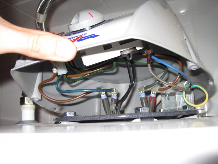

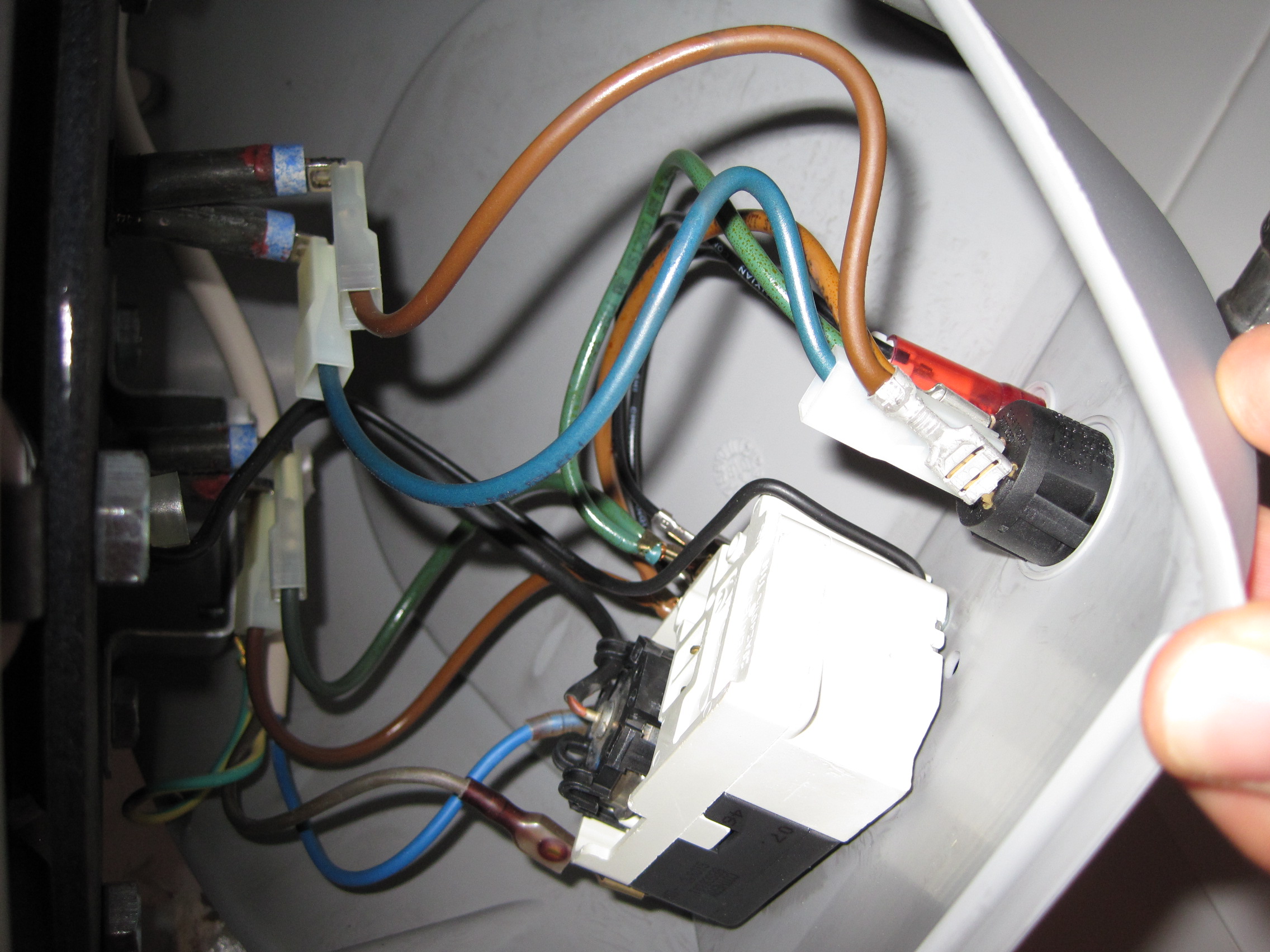

Si se puede!1 La tapa gris oscuro se abre y en el centro veras dos tubitos finos de cobre que esi estiras salen sin espuma. eso es el termostato y lleva una ruedecita para regular la temperatura de cobre!!sacar ese y sustituir por otro con indicador de temperatura!!!

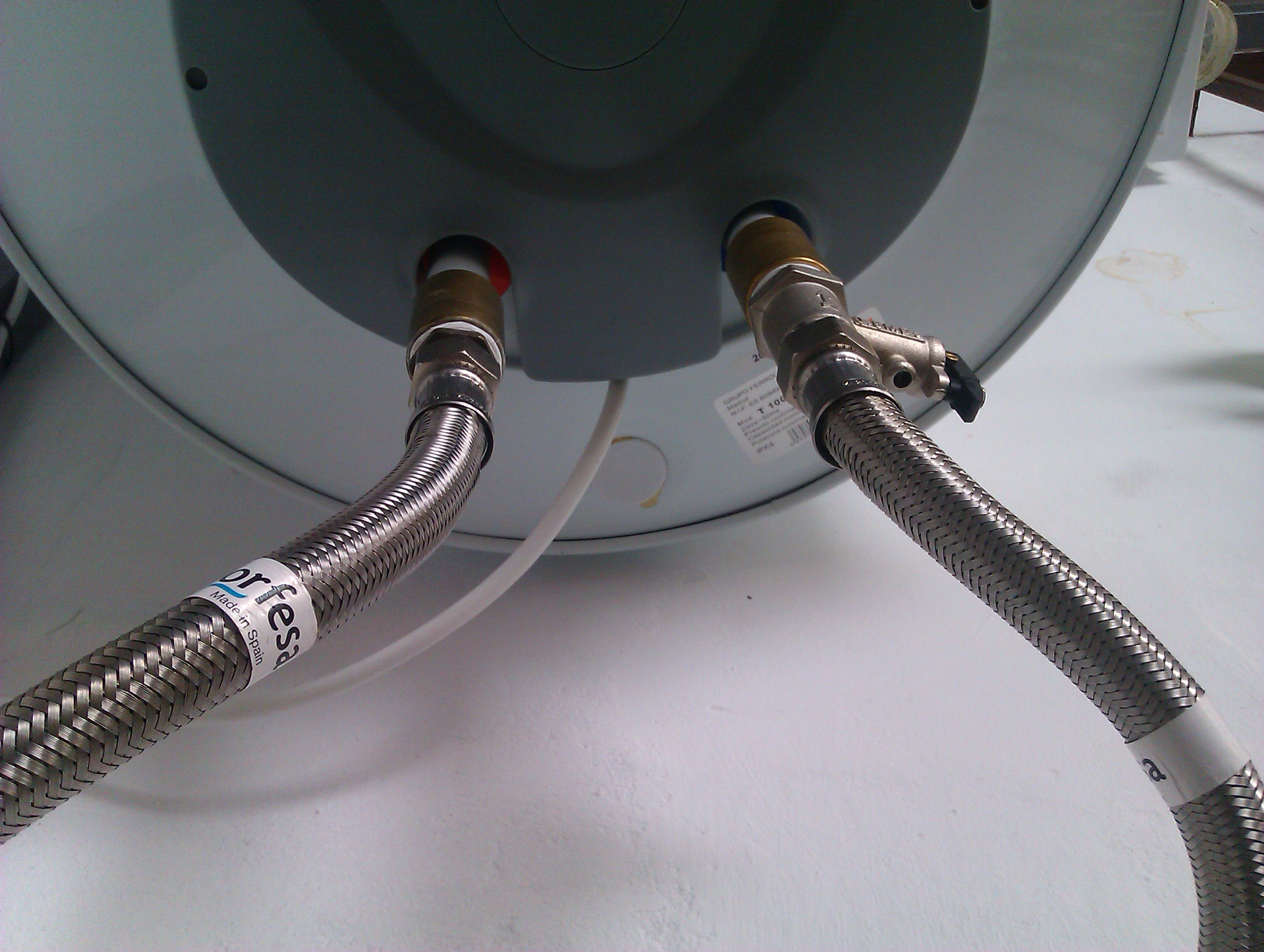

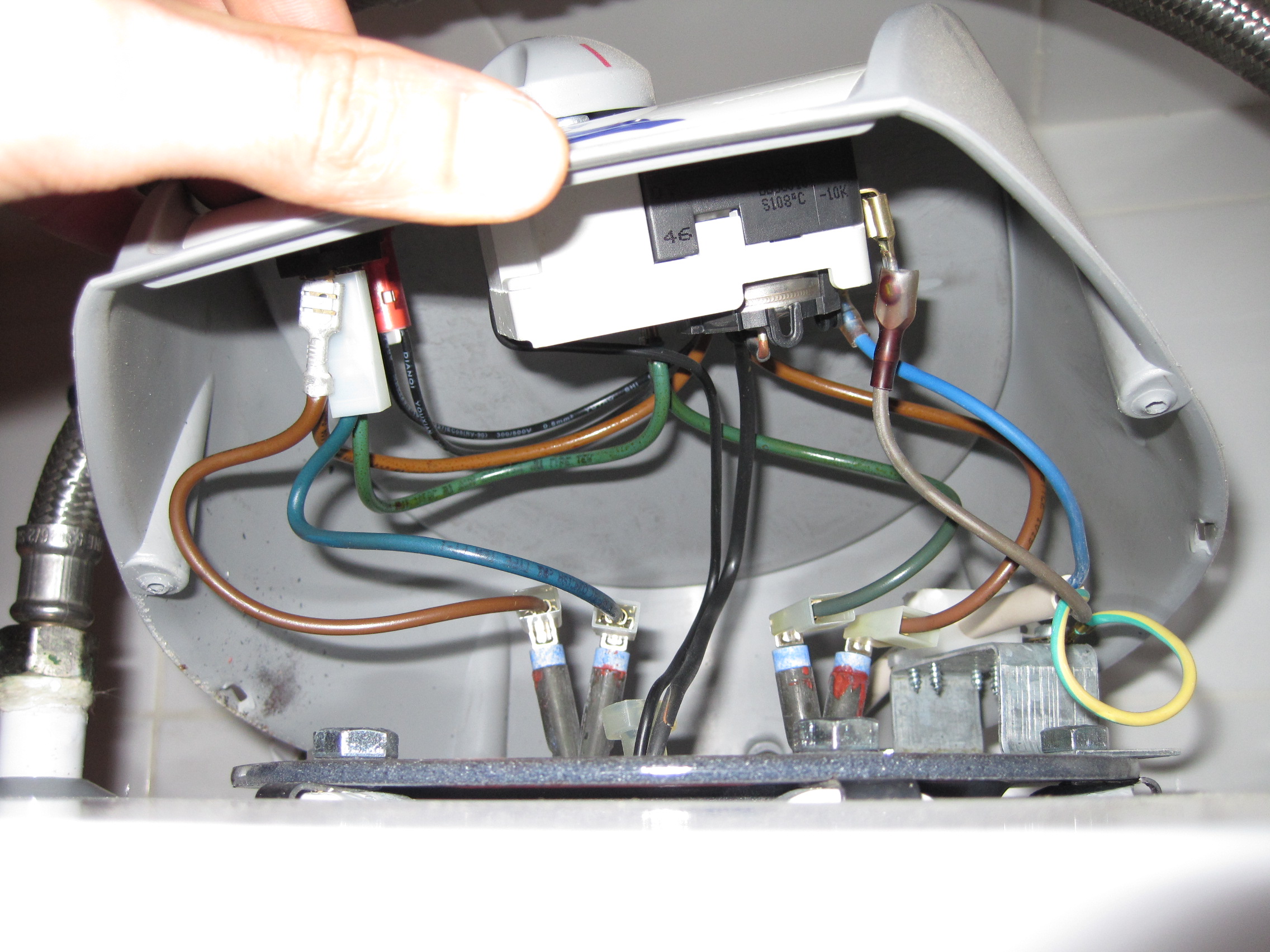

Yo también pretendo instalarle un termómetro a mi termo eléctrico. Es un Aparici de 100 litros, de la serie R. La verdad es que no tengo ni idea de cómo hacerlo, así que he sacado algunas fotos por si alguien me puede orientar...
Un saludo y muchas gracias por estar ahí.

Buenas estoy en la misma situacion, necesito saber a que temperatura esta el agua del calentador.
Me comentaron de hacer un agujero por el plastico hacia la espuma, y con un desornillador, penetrarlo hasta llegar a la chapa del interior y por hay meter la sonda, entre la espuma y la chapa.
2 preguntas:
1ª lo veis viable?
2ª no seria mejor hacerlo a media altura o por encima, ya que el agua caliente sale por arriba?
