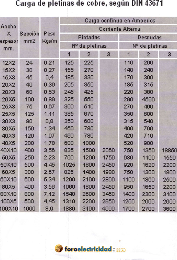

Tabla Intensidad máxima admisible pletinas de cobre
22 Nov 2009, 15:19
Tabla de I máxima admisible de las pletinas de cobre según sección.
