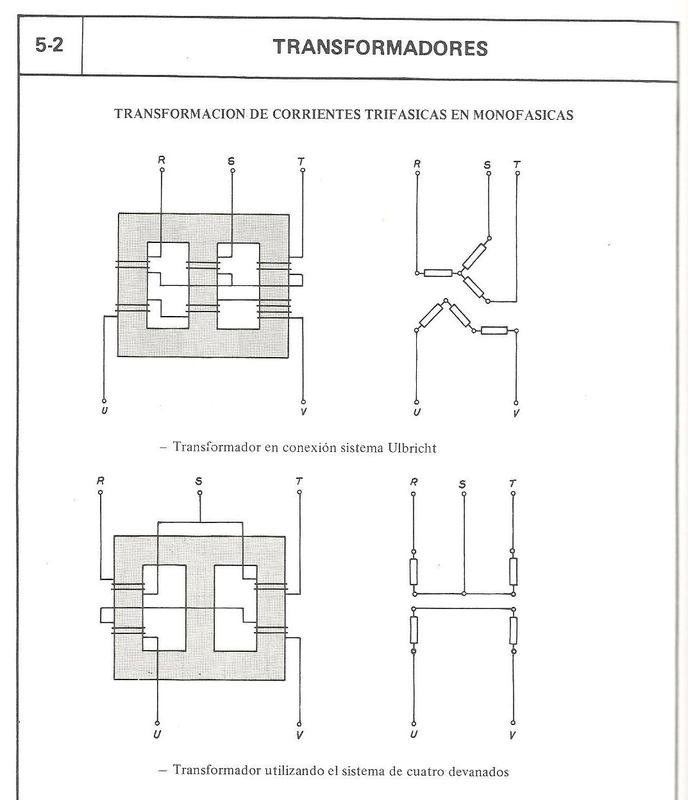

HOLA AMIGOS. Soy nuevo por aquí, un saludo para el foro.
¿Alguien entiende sobre transformadores trimonofásicos? He construido uno, bastante rudimentario, de 0.5 kVA, a partir de un esquema que encontré por la red. Pero tiene un consumo en vacío muy elevado, no entiendo que le puede pasar, ya que los materiales son de calidad. ¿Alguien conoce el esquema eléctrico de estos trafos? ¿Puede tener un transformador elevada corriente en vacío debido a un esquema electrico equivocado? Este pretende ser de aislamiento. Entrada trifásica a 400V y salida monofásica a 230 V.
Conexión seguida: cuatro devanados

...¿Cúal de los dos esquemas has utilizado?...

El de abajo.
Las tensiones son correctas. En la entrada tengo trifásica de 400 V y en la salida 229 V monofásicos. Por lo que todo está bien, excepto el elevado consumo que tiene.

... ¿Cuántos amperios consume? Yo lo que haría es alimentarlo en monofásico RS (y luego ST) comprobando consumos y relación de transformación. Lo mismo haría alimentando sólo por RT. Si con eso no veo nada invertiría uno de los devanados del primario a ver cómo se comporta. También sería instructivo el hacer lo mismo con el secundario, pero no sé si tendrás accesible el puente de interconexión entre las dos bobinas...
No tengo a mano mi documentación de trafos de ese tipo, pero en unos días creo que podré tenerla

Pues consume la mitad de la intensidad nominal aproximadamente. Unas pérdidas del 50%!! Todo lo que me has comentado ya lo he probado, ahora voy a probar a modificar los cálculos por si fuese un error matemático. Muchas gracias!
