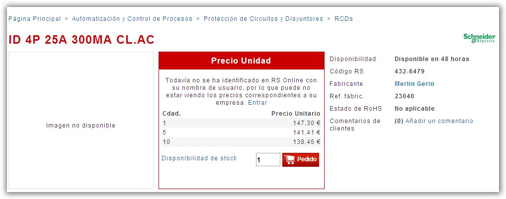

Mi instalación es trifásica y se me ha estropeado un diferencial. Vino un electricista a través del seguro de hogar y me cobró casi 330€ por el diferencial nuevo. El seguro solo me cubre el desplazamiento y la mano de obra (estoy luchando porque me lo cubra entero porque creo que estoy en mi derecho...). Me dijo que los diferenciales trifásicos son muy caros, cosa que no dudo, pero luego buscando por Internet he encontrado otros bastante más baratos.
El que me puso él fue un Merlin Gerin Multi9 de 25A y 300 mA.
Pero he encontrado otro de la misma marca pero distinto modelo que cuesta unos 92€.
http://www.ilumitec.es/interruptor-dife ... gerin.html
He visto también otros que rondaban los 120€, 150€ pero 330€ no.
¿Qué opináis? ¿Me han timado o es que el modelo que me han puesto es el mejor del mercado y los otros son gama baja?

aprovechando la ocasión te la han pegado pero bien, porque ese modelo que ni se fabrica y tan rudimentario no vale eso ni lo valió nunca, por si te dicen que es precio antiguo; la tarifa actual lo deja en unos 90 y pico euros, ya que ni es S.I. ni para alta intensidad ni reune ninguna condición excepcional como que fuera autorearmable o de sensibilidad considerable (30 mA p.ej.); reclama la factura de compra y que demuestren su cobro, y sino pues a la OMIC directamente, después de cambiar de seguro claro...

Os dejo una foto a ver si sacais qué modelo me han puesto y así saber si el precio es el correcto:
http://imageshack.us/photo/my-images/82 ... 71316.jpg/
Si fuese el SI, ¿tanta diferencia de precio hay? Es que en el enlace que he puesto antes estaba por 92€... Pase tambien por una ferreteria cerca de mi casa y me dieron el precio de otro diferencial de las mismas caracteristicas (no recuerdo algo tan importante como la marca) que estaba en unos 155€.
Igual son ya paranoias mias pero en la caja que venia el diferencial nuevo no era la suya. Era igual solo que de 40A y 30 mA de sensibilidad. Me ha chocado que no me diesen la caja correcta.

vale, lo suponía; ese mismo es el que tienes a 92 € en la página que pusiste antes
sólo que esa referencia ya no se fabrica y en su lugar Schneider (que también es Merlin Guerin) hace otro de similares características, siendo de lo más básico en diferenciales que te puedes encontrar: ni alta sensibilidad, ni rearme automático ni superinmunizado; por el precio en internet es una buena compra por la función que haría, pero por el precio que te han cobrado han cometido un abuso y te han mentido para cobrarse todo lo cobrable sin respetar siquiera las coberturas que como seguro deben darte. Es más que reclamable, y debes saber que por 330 € PVP. podrían haberte puesto uno con las tres características especiales de un pedazo de diferencial de primera marca, y devolverte el cambio:
http://www.portalelectricidad.com/tiend ... -2584.html
http://www.portalelectricidad.com/tiend ... -2586.html
http://www.portalelectricidad.com/tiend ... 58c40fa204
además, el que te han puesto no es ni de lejos el que más te va a proteger de las descargas sobre las personas, si tenías un 30 mA no tardes en exigirles que sea esa la sensibilidad del que te pongan porque vuestra seguridad es lo que está en juego más que ninguna otra cosa. Sólamente añado: dinos qué aseguradora es para poder esquivarlos si aparecen. Buena suerte.

Si hace poco que te lo han cambiado, que imagino que si, como dice fontelitri te han timado, es mas, han puesto en peligro tu seguridad ya que te han montado uno de 300mA.
Independientemente de que el anterior fuera de 30mA o 300mA, el "técnico" que te lo ha cambiado debería habertelo dicho e intentado montar uno de 30mA, que para eso ha estudiado.
Como veo que vas a pasar a monofásica, por mas o menos el mismo precio (a coste sale por menos) montaría tres diferenciales monofásicos (esto debería hacertelo un profesional de verdad, ya que hay que recablear el cuadro).
Habla con la aseguradora, muestrate indignado y dile que no quieres que venga ese "profesional", que te lo quieres buscar tu ya que no te fías y que te devuelva el dinero. Diles que en caso contrario irás al consumidor y denunciarás el hecho de que en una vivienda te han montado un 300mA, que el precio ha sido un tanto abusivo y que te han montado un diferencial dos generaciones desfasado, ya que de este modelo al actual han cambiado dos veces de modelo (ahora es blanco y verde y no se llama Merlin Guerin, se llama Schneider).
