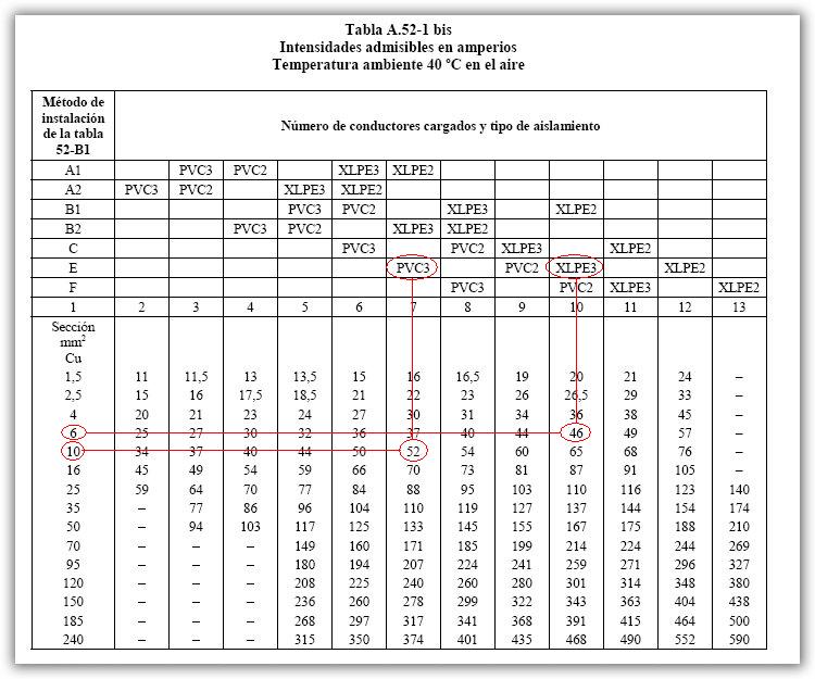

Cogiendo como método de instalación mas parecido el E conductores al aire.
En PVC 10mm² y en XLPE 6mm².

¡¡No me había fijado, es un supresor permanente!!
En principio hay que llevarle tensión para que la monitorice, no para que la corte, ya que el corte lo hace por asociación, de manera mecánica.
Se trata de tres protectores unipolares asociados mecánicamente a un magnetotérmico o IGA, que es el que aguanta todo el consumo y realiza el corte.
Pienso que con 1,5mm² sobra, ya que es una tensión de control, no de potencia.

Correcto. La sección ha de ser como mínimo de 1,5 mm2. He instalado muchos de este modelo y es suficiente.

Buenas, yo en la bobina del sobretensiones suele poner cable de 1,5mm ya que es una maniobra de la bobina que no tiene apenas amperage, por tranquilidad si quieres puedes poner 2,5mm pero vaya que iras sobrado.
