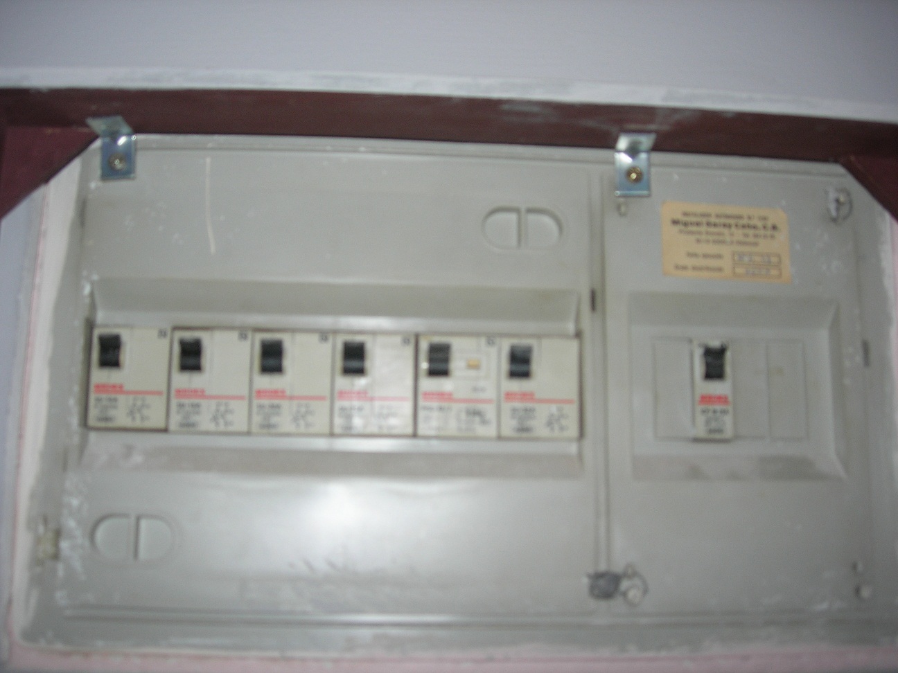

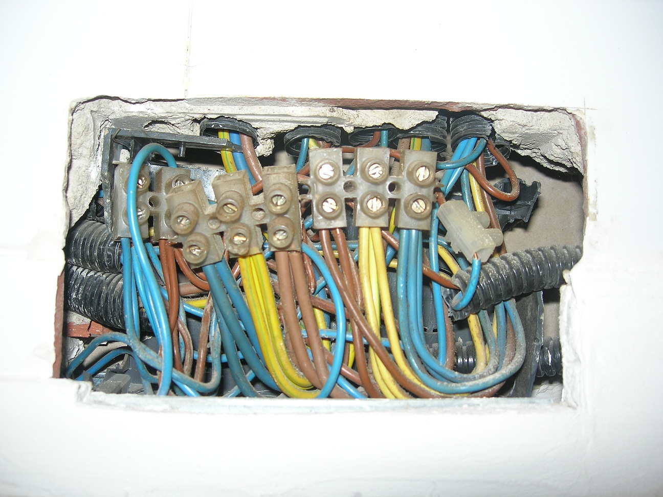

Hola gracias por aceptarme en vuestro foro,y si me ayudais ya es la pera.
Necesito saber si puedo sacar una linea de corriente de cualquiera de estas regletas que tengo en la cocina,quisiera
conectar una lavadora y una secadora,y en la otra foto es mi cuadro de mandos que tengo en la vivienda con 20 años pero no veo el diferencial si es que tiene que haberlo,en fin gracias de antemano y un saludo.

espero que salgan ahora

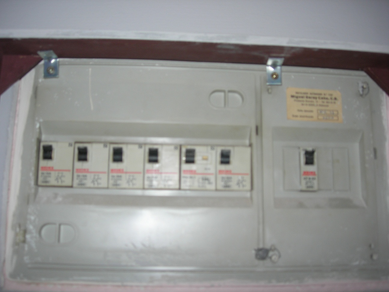

este es el cuadro ,pero donde esta el diferencial.

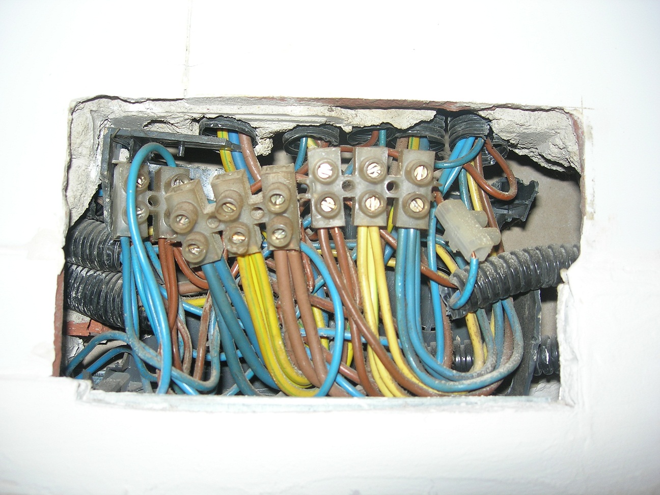

y esta la caja registro de la cocina que quisiera sacar una linea para lavadora,secadora.

bueno, el diferencial es el quinto aparato contando desde la izquierda y se distingue de los demás porque lleva un pequeño pulsador de test para ensayar su disparo de vez en cuando, verifica si está en buen estado pulsándolo y si se dispara te quedarás sin corriente en toda la vivienda, le subes la palanca negra y ya está, si no se dispara hay que poner uno que funcione;
toma la corriente de la línea más gruesa, que son las tres bornas que más cerca se ven en la foto a la izquierda, sus hilos deben ser de 4 m.m. y su protector en el cuadro uno de 20A, si lo bajas y compruebas tensión entre azul y marrón en la regleta debería marcarte 0 V. hasta que lo vuelvas a subir, así podrás conectar con seguridad
